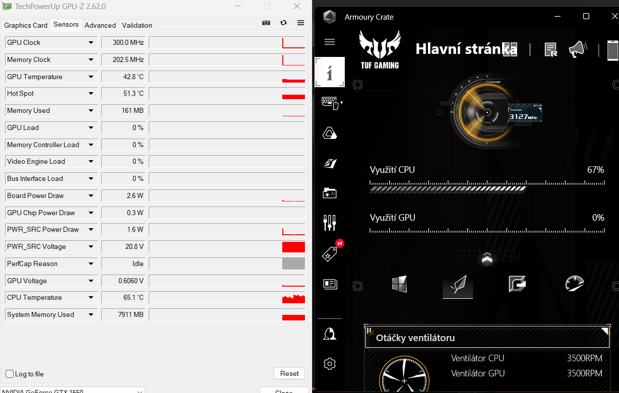

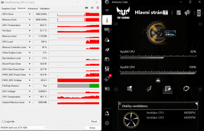

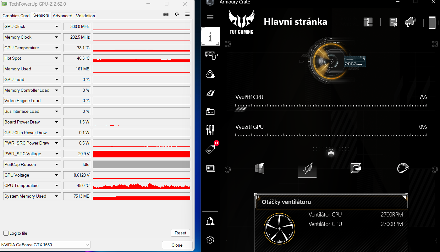

Tak jsem se pokusil zaznamenat teploty při třech situacích. 1. screenshot je úplný klid, nic jsem na notebooku nedělal. 2 screenshot je pár vteřin po tom, co jsem se pouze překliknul do chromu a pustil video na youtube. 3 screenshot je při zátěži při spuštění náhodné hry.

Nie som žiadny IT GURU (sú tu na to lepší), ale pokiaľ sú také hodnoty (1) - tak buď idú aktualizácie, alebo (preveriť!) ti ten tvoj stroj na pozadí ťaží! A pri ťažbe - treba poriadny výkon. Ťažba sa preruší vždy, keď sa už na stroji reálne pracuje.

Vypadá to, že ty screenshoty jsou v opačném pořadí. Mně to ukazuje na to, že se přehřívá CPU. A jen upozorním, že v noteboocích výrobci často používají tepelně vodivé polštářky. Mají různou sílu kolem 1-2mm a pokud je sundáš, nemůžeš tam dát pastu, jejíž vrstvička bude v řádu desetin mm. Chladič nebude sedět.

Teplota 65°C odpovídá CPU na 67%, i při CPU 82% odpovídá teplota. Je otázka zda při IDLE jsou otáčky adekvátní, ale teplota 42°C je standardní.
Zkontroluj profily a nastavení managementu otáček.
