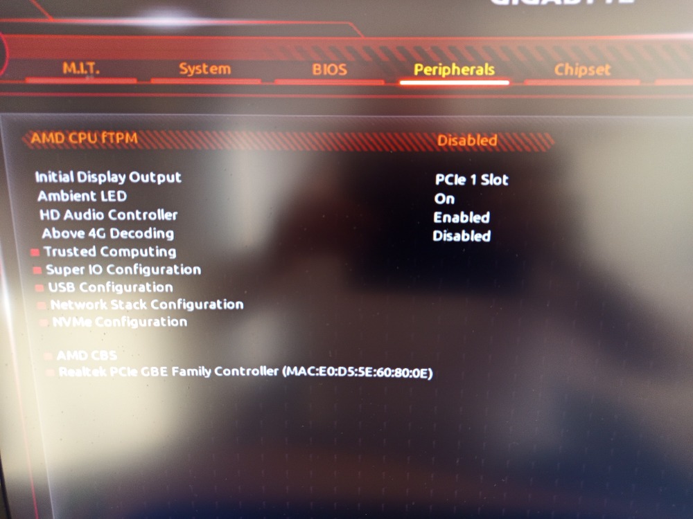

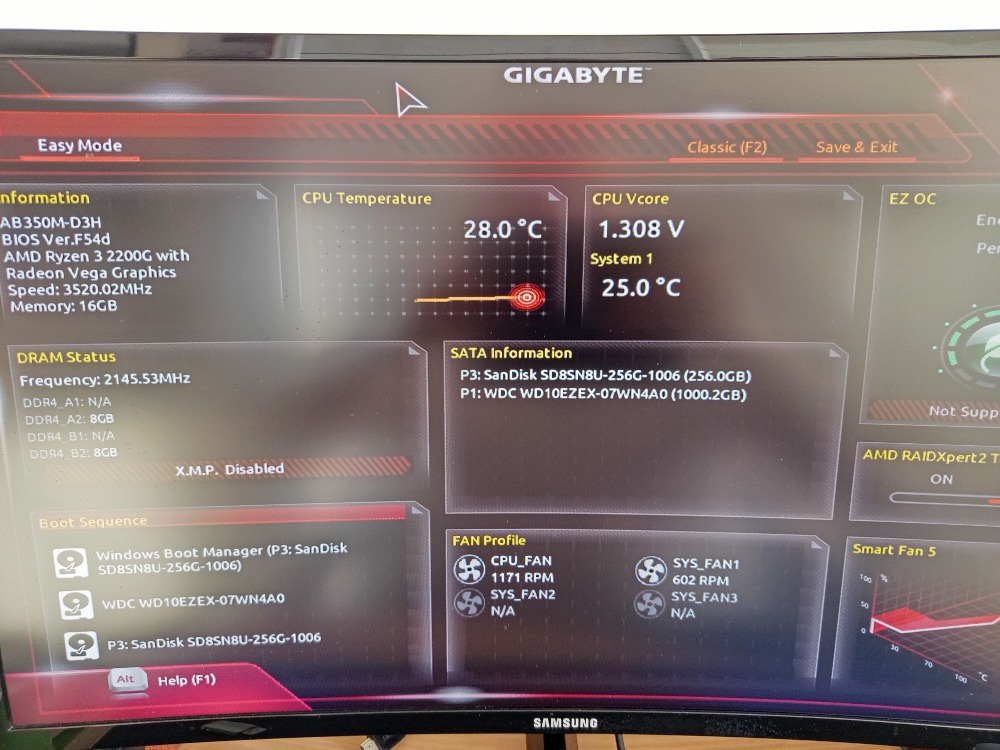

Tak se tak stalo a problém přetrvává.. hodil sem tam zpět starý procesor.. posílám pár fotek z Biosu.

1.Na tyhle BIOSy koukám celý den a mám dojem, že máš v obraze nějaké artefakty které tam nemají být (svislé čárky). Zkus pro jistotu udělat MEMTEST86+. Ideální by bylo vložit nějakou dedikovanou grafiku, protože na paměťový rozsah alokovaný integrovanou grafikou se Memtest nedostane. Ale i tak jej radši zkus.
2. Samotný CPU obsahuje mnoho zařízení a je možné, že ten nový CPU je natolik odlišný, že už starý OS nenabootuje. Tady by pomohlo snad jen obnovení systému, nebo čistá instalace OS. Ještě bys mohl zkusit vypnout SecureBoot a zapnout CSM jako poslední stéblo tonoucího se. Nic z toho by nemělo mít vliv funkčnost OS. Jestli se ti to podaří zprovoznit nezapomeň to v BIOSsu zase zapnout. Tzn. SecureBoot na Enable a Active, UEFI (ne CSM), fTPM na enable a hlavně XMP profil pro RAM, jestli nějaké profily podporují.

Mě příjde divné to že mě tam dát nejde přitom sem si psal s člověkem co do téhle stejné desky dával i ryzen G 5600. A já tam zaboha nedám G 4600... Každopádně děkuji za rady, systém tam mám čistou instalačku win11. Ostatní zkusím udělat.
Re: Problém při výměně procesoru ryzen
Nic takoveho, jako prilis odlisny procesor neni. Odlisna muze byt zakladni deska, ale ne procesor.
Navic to nevysvetluje tu hlasku s TPM od BIOSu, i kdyz toto je vyple v BIOSu.
Reset TPM musi byt jednorazova akce, kdyz se da Y, nesmi to chtit stale znova a uz vubec by to nemelo chtit,
kdyz se TPM v BIOSU zakaze.
