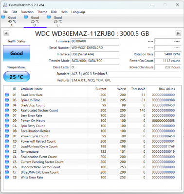

2. hw problem zdrojoveho disku (Crysta Disk Info precte informace o stavu)

2) Crystal disk info se zdá taky v pořádku (viz screen v příloze)

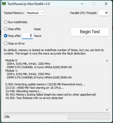

3) Memtest ještě spustím - to je tohle? https://www.techpowerup.com/memtest64/

Memtest jsem pustil v režimu Run indefinetely, tam nenašel žádný problém. Teď ho zkusím pustit na 5 hodin. Je nastavení na screenshotu takhle ok? Předpokládám, že zavřu co nejvíc programů a necham běžet jen ten sken?
Dodatečně přidáno po 12 minutách 40 vteřinách:
Asi nevím, jak to nastavit.. Myslel jsem, že to takhle pojede pořád dokola po dobu 5 hodin.. A to bude asi jen omezení maximálního času, kdyby to skenovalo hodně dlouho. Ten sken doběhnul a zase to skončilo. Když nastavim počet loopů, taky doběhne jednou a pak nic.. Mohl bych poprosit o nějaké navedení, jak to nastavit, aby to běželo x hodin v kuse?

Re: Kontrola kopírování dat z jednoho disku na druhý
https://www.memtest.org/
Musi se spustit z bootvaciho flashdisku.
Jakakoliv kontrola RAM spustena pod Windows nemuze otestovat tu cast RAM kterou Windows zabiraji.

Tak test už mi jede. Jen jsem nabootoval a spustilo se to samo, je to tak ok? Jak dlouho bych to měl nechat běžet, aby to přineslo nějaké výsledky? Mám 16 GB ram. Případně, za jak dlouho mi to cca doběhne úplně?

tak vznikaly nahodne chyby v souborech aniz by to neco reklo - proste se zkopiroval adresar a nekolik souboru v nem uz neslo
otevrit. Chvili trvalo nez nas tenkrat napadlo nechat bezet Memtest dlouuho, az potom co majitel prozradil ze par hodin
po zapnuti zadna chyba kopirovani neni.
Pokud jsou vadné RAM, tak budou určitě i Windows dělat chyby, a zřejmě by se objevovaly chybové hlášky, nebo nestandardní chod, nebo modrá smrt.
