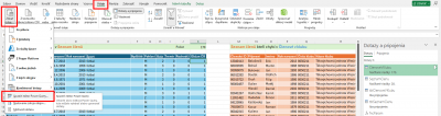

A čo jednoduchý prídavný stĺpec a filter. Toto isté som robil aj ja, akurát, že kvôli jednoduchosti som si vždy obsah jedného listu nakopíroval k druhému do rovnakého súboru, aby nebol problém so vzorcami. Pre ďalšie použitie iba vložiť nové dáta.
Potom ešte môže byť zaujímavé riešenie cez PowerQuery. Dá sa tlačítko Aktualizovať všetko na karte údaje a mrknúť na výsledné rozdielové Tabuľky (od Excel 2016 integrované, do 2010-2013 treba doinštalovať doplnok PowerQuery).

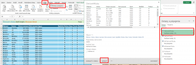

Pod pojmom "powerquery jsem neuměl najít" myslíte:
1.) V tej mojej prílohe? Tam nie je, ešte som ho nerobil, len som navrhol, že by to tak šlo.
2.) Samotný doplnok v Exceli? Existujúce dotazy si zobrazíte na karte Údaje - Dotazy a pripojenia. Nový dotaz vytvoríte, napr. označením Tabuľky - potom Údaje - Z tabuľky alebo rozsahu, alebo Údaje - Získať údaje ...
3.) Neviete nájsť inštalátor pre Office 2010/2013? Tak napr. tu

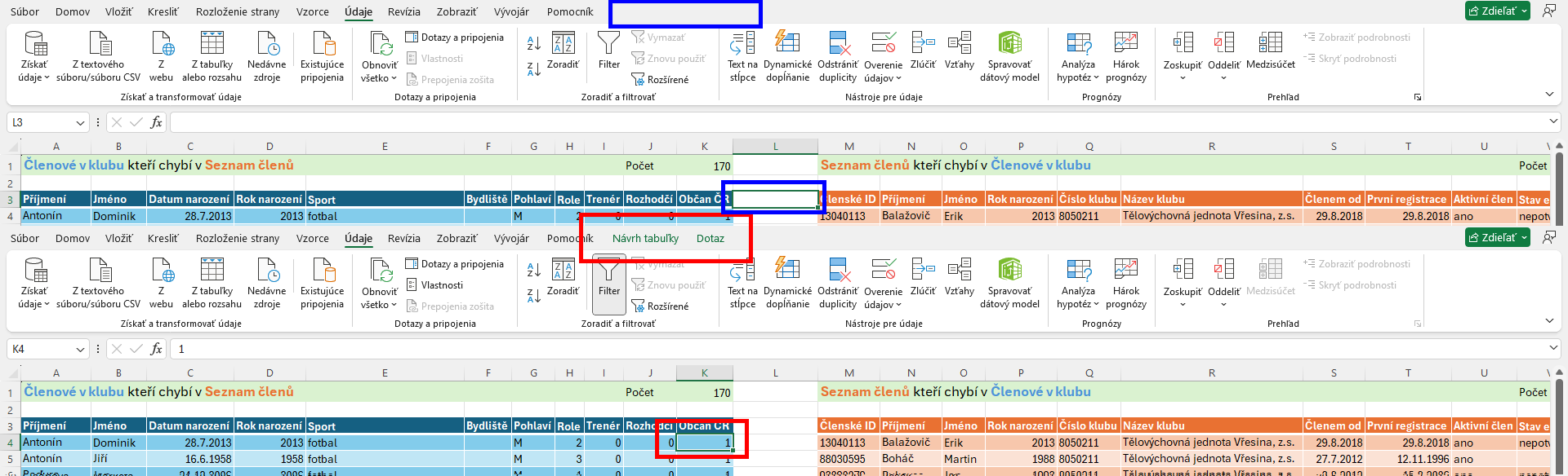

Ak kliknete do výsledkovej Tabuľky, máte v hornej lište menu položku Dotaz? Ak áno PowerQuery je obsiahnuté a zapnuté. Ak nie mrknite do Súbor - Možnosti - Doplnky - Spravovať - Doplnky architektúry COM - Spustiť. Mali by byť zaškrtnuté "Microsoft Power Map for Excel" aj "Microsoft Power Pivot for Excel". Každopádne by mal byť PowerQuery obsiahnutý od 2016 (2016, 2019, 2021, 2024, 365).
Dotazy si môžete pozrieť v Údaje - Dotazy a pripojenia, alebo na karte Dotaz - Upraviť.
Pridal som 2 druhy. Jeden čerpá z dát, ktoré mu nakopírujete do Tabuliek, a druhý priamo zo súborov z disku (a aj to ešte 2 spôsoby na výber).

mám to aktivní ten doplněk, ale kde přesně to najdu.
