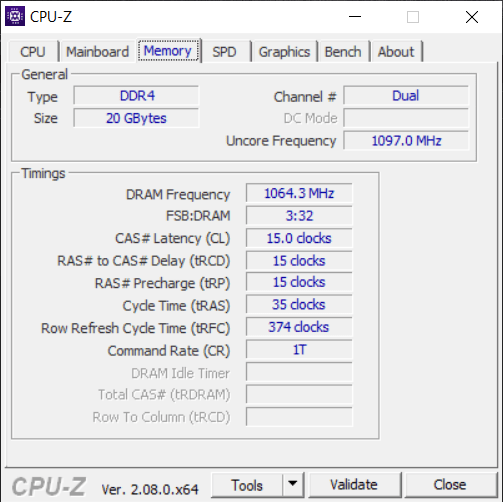

Re: Upgrade NTB Lenovo
Takže tu mam Acer Aspire A315-51 s i5 7200U, integrovanych 4GB RAM a 1 slot. Tedy uplne to same, jako ten Ideapad. V PDF se specifikacemi nalezenymi pres Google taky vyrobce pise jen o podpore 12GB celkem.
Z volneho slotu jsem vytahnul 8GB modul, vrazil tam 16GB modul SK hynix 3200, jedno kolo Memtestu bez chyby, pameti funguji na cca 2133:
