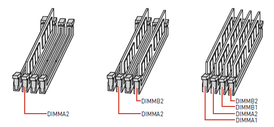

sloty sou zleva doprava 1234 .. v biosu sw desky je to jako B1B2A1A2 .. B1B2 mi jely v pohode, ale jakmile se pridalo neco na A1 tak nenabehl uz monitor, jakmile jsem pridal A1 i A2 (pridal nebo nechal jen) tak take nenabehl monitor (plus se to samo restartovalo), bohuzel potrebuju vyuzit vsechny sloty. Ramky se kterymi jsem testoval mi na jine desce bezi bez problemu (zkousel jsem vice ruznych RAM modulu), chyba je 100% na (nove zakoupene) desce tedy.

Podle manualu muze byt jediny modul ve slotu A1? Pametove moduly musi byt osazeny podle manualu k desce,
nelze je tam dat nahodne.
Nefunkcni sloty mohou byt zpusobeny i poskozenim pinu v socketu.

Jediny modul ma byt ve slotu A2, nikoliv A1.
V A2 take nefunguje?

zkousel jsem jen b1b2+a2, samostatne a2 jsem nezkousel. Vzhledem k tomu ze potrebuju vsechny, nema smysl to resit, deska jde dnes zpatky prodavajicimu
