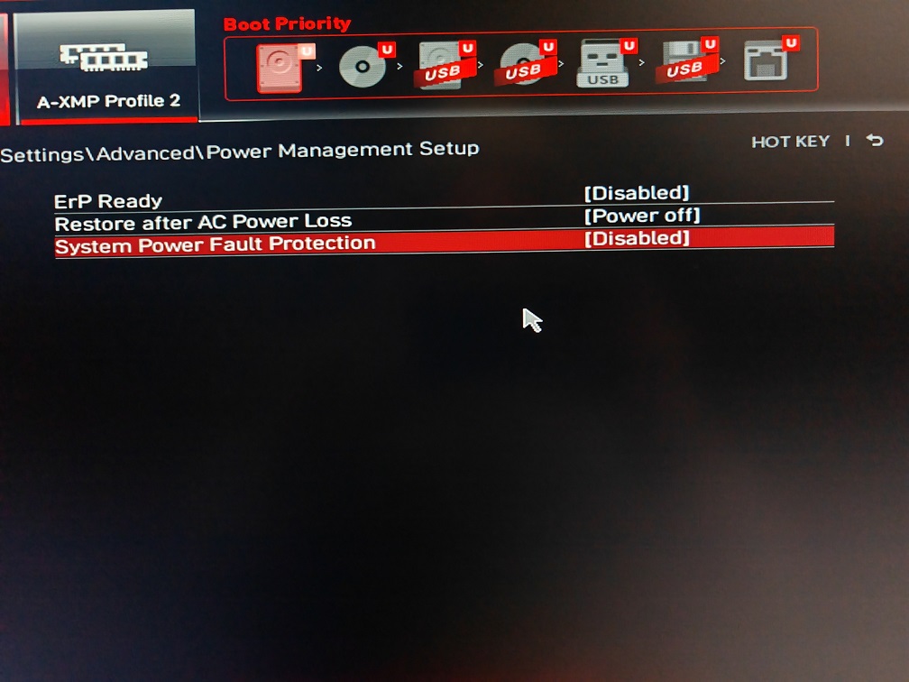

Zdravím, řeším problém s neustále napájenými USB porty i přes vypnutý PC. Jde mi hlavně o to, že mi svítí neustále zvuková karta napájená právě USB portem a klávesnice/myš se po zmáčknutí klávesy/tlačítka probouzí. Hledal jsem na netu, co s tím a dohledal jsem řešení, kterým je v BIOSu zapnout funkci ErP, která při vypnutém PC drží jeho spotřebu pod 1 watt. Někteří ale psali, že po zapnutí této funkce začali mít problém s PC (některým přestala fungovat Wi-Fi, atd.). Má deska je MSI MPG B550 GAMING PLUS (která teda zrovna tu zmíněnou Wi-Fi kartu nemá) a má otázka je, jakou zkušenost máte s ErP funkcí? Je bezpečné ji zapnout? Ptám se, protože si nechci komplikovat život a zase řešit nějaké problémy s PC. Popřípadě, existuje nějaké jiné řešení, jak zabránit napájení USB portů po vypnutí PC?

Advanced settings->Power Managment -> ENABLE s4/s5 - je ta funkce v BIOSu a pokud ano, je zapla nebo vypla ?
V kterem USB portu je to svitici zarizeni ? Mam pocit, ze v nekterych se napajeni vypina a v nekterych ne.

V Power Management Setup jsem to s4/s5 nenašel, ale našel jsem ho (nebo něco podobného) ve Wake Up Event Setup. Viz foto
USB porty jsem zkoušel měnit, v každém zvukovka svítila.

Len pre info.Nastavenie ErP sa chová opačne,akoby si to myslel.Takže to musíš zapnúť ,ak to chceš mať vypnuté.

Riki, myslím, že aspoň v mém případě nemáš pravdu, protože když najedu na ErP Ready, tak to vpravo přímo píše info, že při zapnutí bude PC nastaven tak, aby splňoval podmínky vydané EU - tedy zapne se ErP → sníží se spotřeba vypnutého PC pod 1 watt → USB porty přestanou být napájené.
