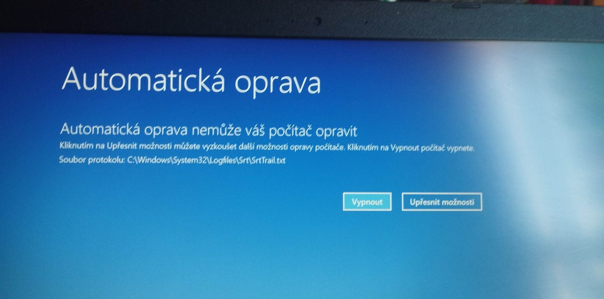

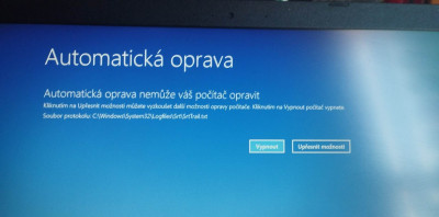

Notebook fungoval v pohodě. Ale dneska když ho zapne tak to vyhodí, že systém potřebuje opravu. Z ničeho nic.
Přikládám obrázky....dá se to nějak opravit nebo bude potřeba přeinstalovat Windows :(
Re: Přítelkyni nenajede Notebook do Windows.
Na zadnem obrazku neni uvedena chyba, ktera nastane pri startu OS. Tudiz to, jestli to jde opravit, vi jedine jasnovidci.
Je treba zjistit z logu startu OS, k cemu konkretne dochazi
Ze automaticka oprava nedokaze pocitac opravit je normalni, nedokaze to temer nikdy.

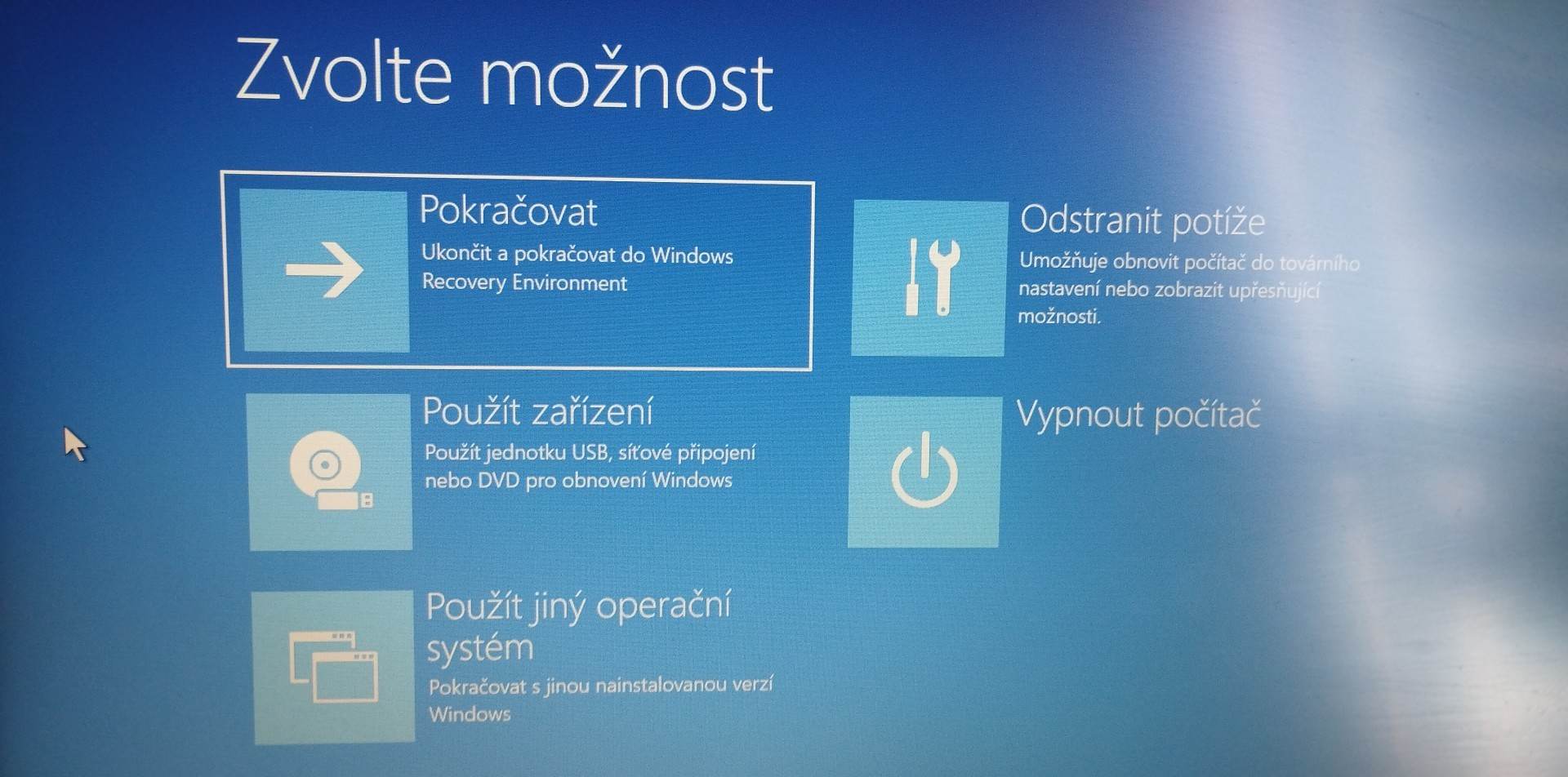

Zkouším bod obnovy. Na Usb mám celý Windows 10 při nejhorším
Dodatečně přidáno po 8 minutách 46 vteřinách:
Nic nejde, ať zkusím cokoliv. Vždy to najede zase do pokusu o opravu a stejná modrá plocha
Osobně bych nejdříve zkusil nabootovat live linux. Jednak by se vyloučila HW závada (až na disk), a po připojení flashky by se dal stáhnout jak ten log, tak i důležité soubory.
Pokud by linux najel bez problémů, následovala by kontrola disku - vyjmutí, vložení do jiného počítače. CrystalDiskInfo, popřípadě HDTune, či v případě SSD kontrola SW od výrobce. A i zde by šel stáhnout log i data.
A pokud by linux nenajel, pak půjde s nejvyšší pravděpodobností o HW závadu. V tomto případě záchrana dat v jiném PC. A reinstalace systému je v tomto případě zbytečná. Pravděpodobně se stejně nepovede.
Bod obnovy nemusí vést k vyřešení problému. A taky většinou nevede.
Co lze ještě zkusit je start do stavu nouze, což lze u W10 vyvolat násilným vypnutím 3x po sobě. Po čtvrtém náběhu už stav nouze nabídne. Ve stavu nouze (pokud) nastartuje jen se základními ovladači, ale i tak lze z disku dostat data. V případě použitého šifrování (bitdefender) je tohle asi jediná možnost, jak data z disku dostat.

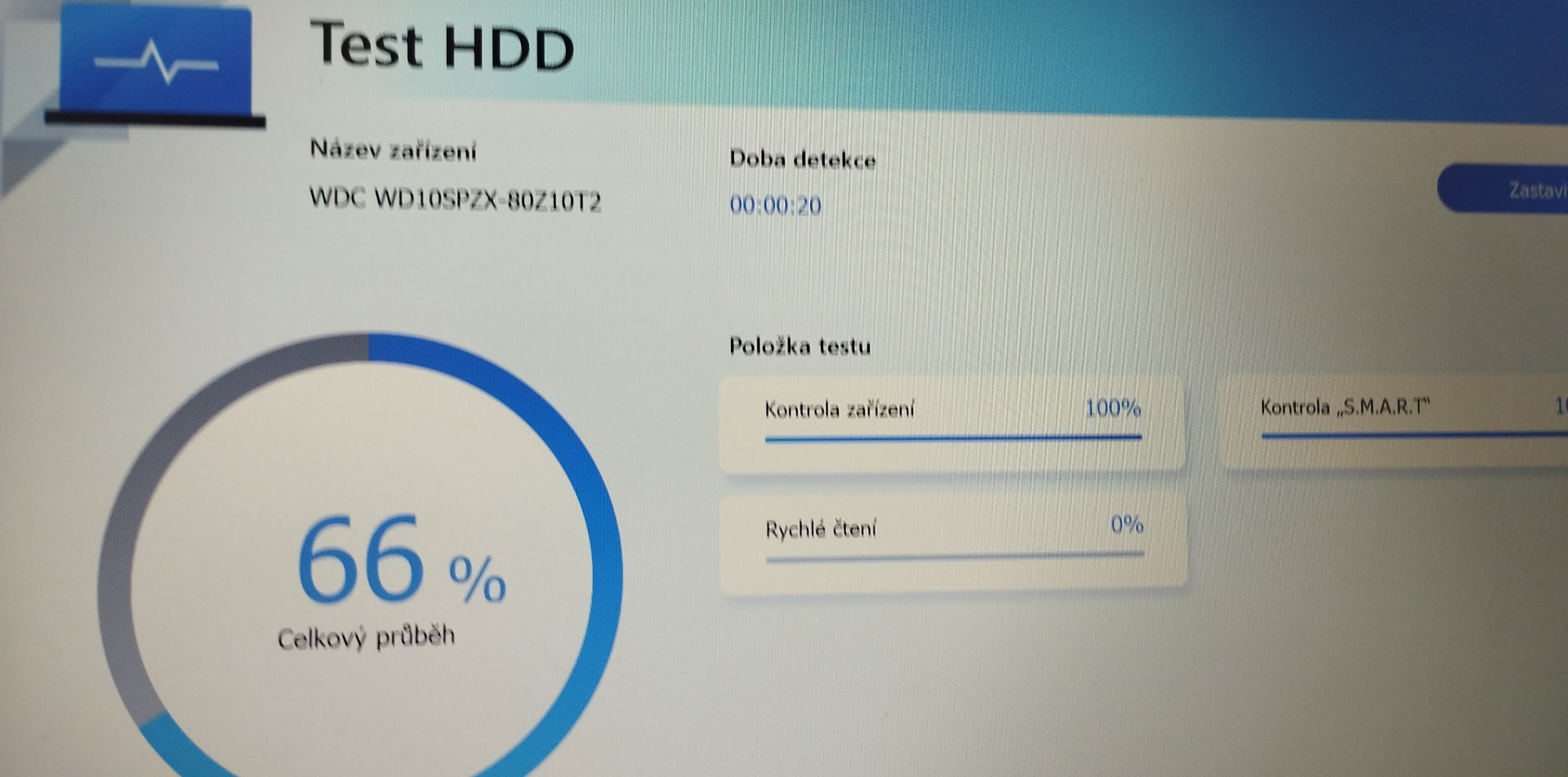

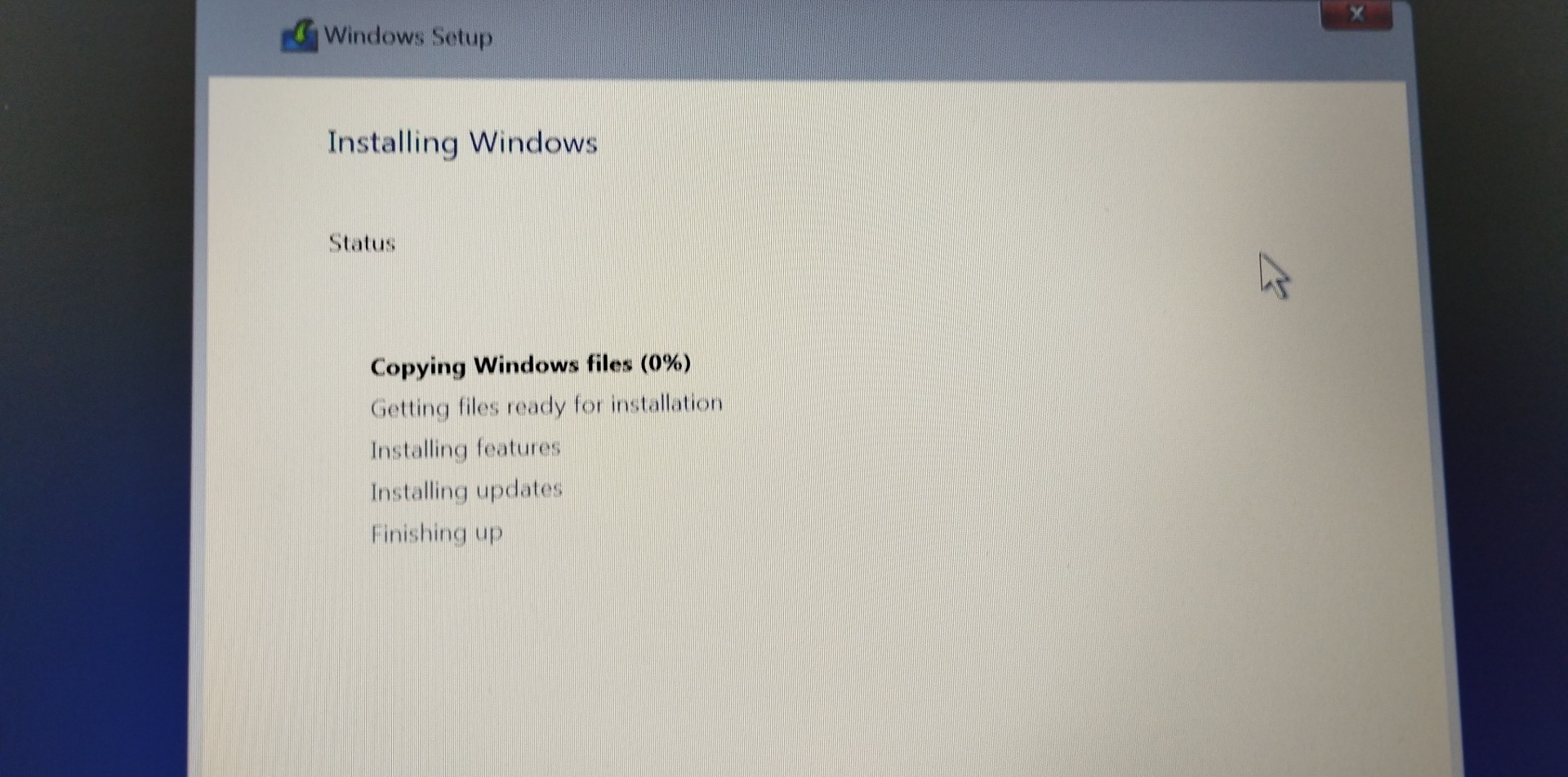

Tak zkouším přeinstalovat, ale je to seklé furt na 0. A nějak divně PC chrčí...jak kdyby zevnitř, větrák to nebude. To spíš disk.
Dodatečně přidáno po 25 minutách 17 vteřinách:
Zkouším test HDD....
Plotnovy disk.
Vyhodit uz z principu a vymenit za SSD.

světě div se. Udělal jsem reinstall Win 10 a Notebook jí jede dodnes.
