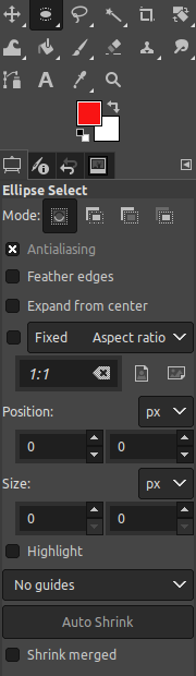

Dělal jsme to tak, že jsme tím Eliptickým výběrem vybral tlačítko, potom jen ctrl+c a vytvořil nový soubor (File -> New) do kterého jsme to vložil. Nastavené jsme to měl následovně:
