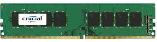

Crucial 4GB DDR4 2133
Z důvodu ceny byly zvoleny paměti Crucial 4GB DDR4 2133, které nemají pasivní chladič, to však nevadí, jelikož DDR4 paměti s frekvencí 2133MHz se nijak nadměrně nezahřívají a rozvaděč tepla u nich není třeba. Kapacita 4GB se ukazuje jako vhodné minimum pro moderní hry, spousta titulů již využije i více jak 8GB RAM. RAM je však možné kdykoli v budoucnu dokoupit, tedy je možné kdykoli RAM rozšířit na vyšší kapacitu.

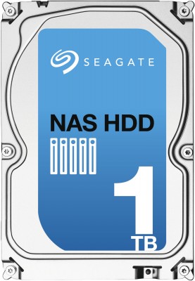

Seagate Barracuda 7200.14 - 1TB
Pro systém, uložení dat a instalaci aplikací je k dispozici pevný disk Seagate Barracuda 7200.14 - 1TB o velikosti 1 TB. Disk se 7200 otáčkami za minutu je dostatečně rychlý k provozování instalovaného operačního systému a aplikací, poskytne také místo pro uložení dat. Obvykle i do levnějších sestav navrhujeme SSD disk z důvodu výrazného zlepšení odezvy operačního systému, avšak kvůli napjatému rozpočtu si jej zde nemůžeme dovolit. SSD disk bude ideální tip pro případné pozdější vylepšení sestavy.

Crucial 8GB DDR4 2400, Ballistix Sport
RAM byly vybrány Crucial 8GB DDR4 2400, Ballistix Sport s rozvaděči tepla, hliníkové rozváděče však nejsou nutností a sestavu lze osadit jakýmikoli DDR4 paměťmi. Velikost 8GB představuje ideální volbu, v této cenové kategorii by šlo uvažovat i o 4GB RAM, pro méně náročné uživatele.Deska má dostatek volných slotů pro budoucí upgrade.
Seagate Desktop HDD 1TB
Časem ověřené pevné disky Seagate a především model Seagate Desktop 7200.14 HDD 1TB nabízí vysokou rychlost, kvalitu a kapacitu za dostupnou cenu.
RAM byly vybrány Crucial 8GB DDR4 2400 s rozvaděči tepla.Velikost 8GB představuje ideální volbu, v této cenové kategorii by šlo uvažovat i o 4GB RAM, pro méně náročné uživatele.
Seagate Desktop HDD - 1TB
Časem ověřené pevné disky Seagate a především model Seagate Desktop HDD 7200.14 1TB nabízí vysokou rychlost, kvalitu a kapacitu za dostupnou cenu.

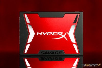

Kingston HyperX Savage - 240GB
Extrémně rychlý SSD disk Kingston HyperX Savage - 240GB s tříletou zárukou. Zápis 510MB/s, čtení 520MB/s. Do pracovních či kancelářských sestav jako je tato, je SSD dnes již jasnou volbou. PC najede běžně do několika sekund, pohyb po OS se stává skutečně velmi plynulým. SSD zkrátka zlepšuje celkový zážitek z používání PC, ať už děláte cokoliv.

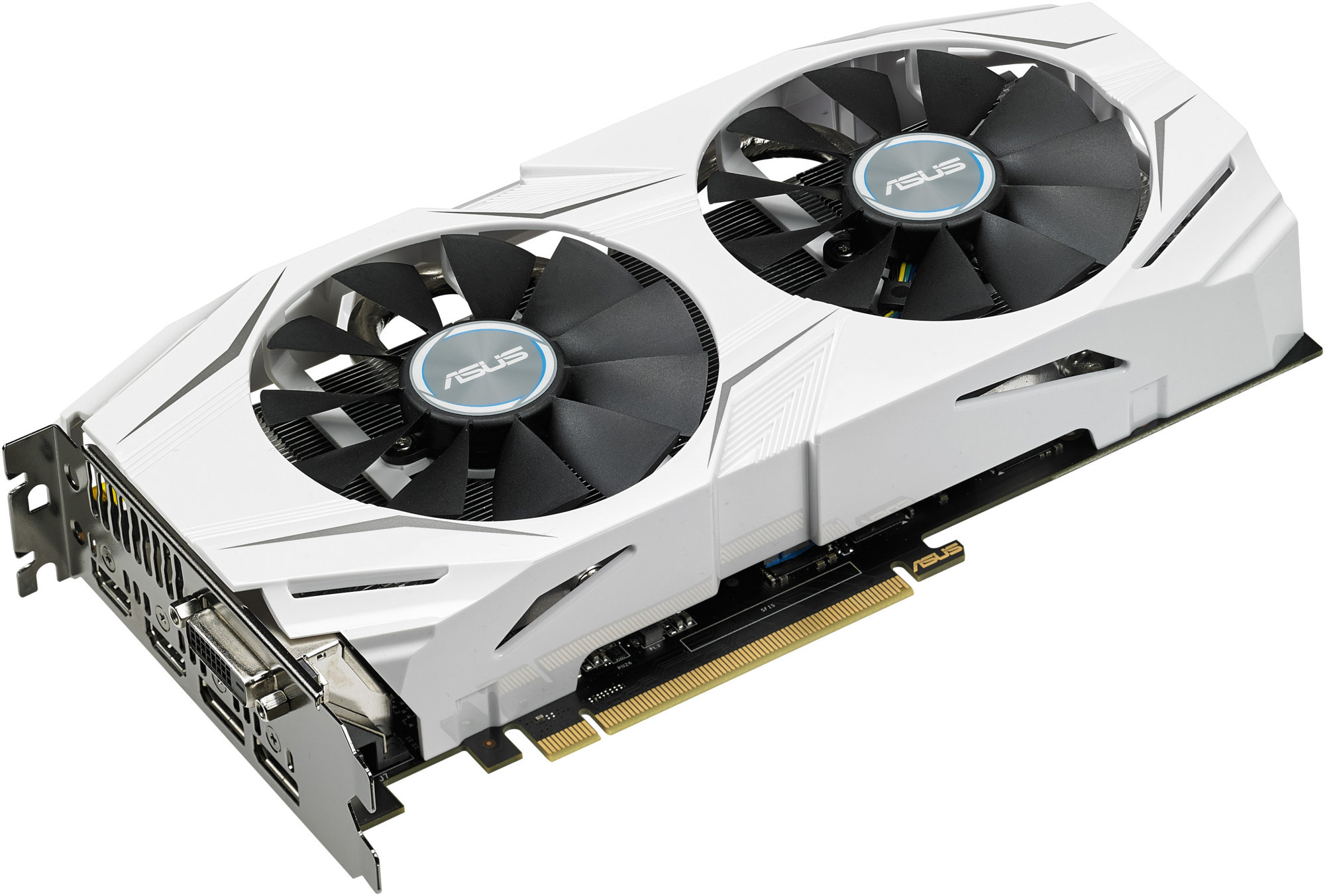

ASUS Radeon RX 480 DUAL-RX480-O4G, 4GB GDDR5
Grafická karta ASUS Radeon RX 480 DUAL-X je v tuto chvíli jasná volba v nižším mainstreamu - nabídne vysoký výkon, rozumnou spotřebu a nízkou hlučnost. Tato karta do sestavy za 20k patří jako vyšitá.

Kingston HyperX Savage - 480GB
SSD disk je dnes nutností v téměř každém PC. Zrychluje start PC, programy nainstalované na SSD se spouští mnohem rychleji a počítač je celkově svižnější. Savage je elitní řada SSD od Kingstonu. Mezi jejich přednosti patří velmi vysoká rychlost a spolehlivost. Kapacita 480 GB je dnes více než dost. Na SSD si instalujte své oblíbené programy a hry. Fotky, videa a méně důležité programy ukládejte na HDD.

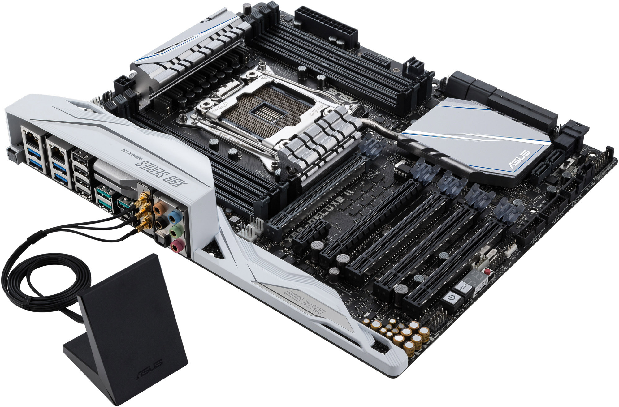

ASUS X99 - DELUXE II - Intel X99
ASUS X99 - DELUXE II - Intel X99 je skvělá základní deska pro procesoru se socketem 2011v3. Má vše, co i pokročilý uživatel potřebuje. Deska je postavena na čipsetu Intel X99, je vybavena 5x PCI-E 3.0 x16 a 1x PCI-E 2.0 1x, dále 8x SATA 6Gb/s, M.2 slotem, na zadní straně nalezneme 4x USB 3.1, 4x USB 3.0 a 4x USB 2.0.
Crucial Ballistix Sport LT 32GB (4x8GB) DDR4 2400
RAM byly vybrány Crucial Ballistix Sport LT 32GB (4x8GB) DDR4 2400 s rozvaděči tepla, hliníkové rozváděče však nejsou nutností a sestavu lze osadit jakýmikoli DDR4 paměťmi. V sestavě jsou 4 kusy pamětí a to z důvodu využití quadchannelu.
Seagate NAS HDD - 1TB
Časem ověřené pevné disky Seagate a především model Seagate NAS HDD - 1TB nabízí vysokou rychlost, kvalitu a kapacitu za dostupnou cenu.

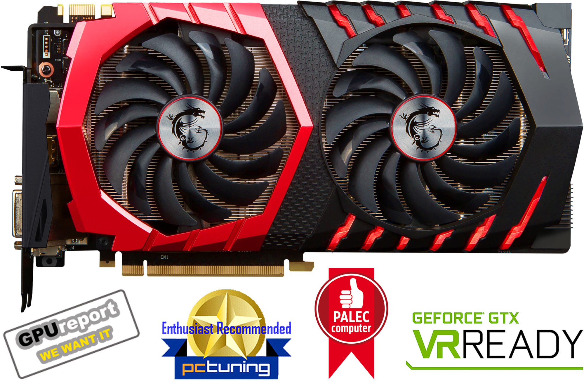

MSI GeForce GTX 1080 GAMING X 8G, 8GB DDR5X
Grafická karta MSI GeForce GTX 1080 GAMING X 8G, 8GB DDR5X je žhavou novinkou od nVidie. Karta je vyrobena novou 16nm výrobní technologií. Její výkon je naprosto dostatečný na téměř všechny dnešní hry v nejvyšších nastaveních. Karta díky novým technologiím výroby dosahuje při svém výkonu velmi nízké spotřeby a tím i zahřívání. Deska umožňuje i případné osazení druhou kartou do SLI.

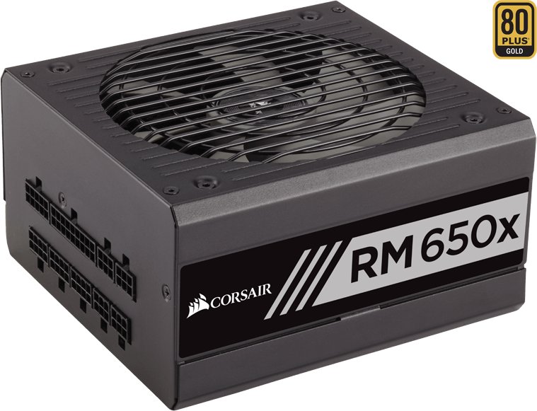

Corsair RMx Series RM650x
Do sestavy jsme zvolili Corsair RMx Series RM650x, který bohatě postačí, vzhledem k velmi nízké spotřebě této sestavy. Zdroj je též vybaven modulární kabeláží, což umožňuje přebytečnou kabeláž uklidit do skříně a nebude se povalovat v case. O kvalitách zdroje také napovídá Gold certifikace. 650W zdroj nabídne dokonce i nějakou rezervu pro budoucí upgrade.

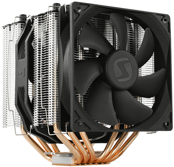

SilentiumPC Grandis 2 XE1436
Sestava je osazena chladičem SilentiumPC Grandis 2, díky kterému bude sestava i v zátěži tichá. Ale doporučuji si u sestavy v této ceně nechat si sestavit vodní okruh jak na grafickou kartu tak na procesor. S výběrem vhodného vodního chlazení Vám zde na fóru rádi pomůžeme.
