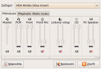

Já mám posuvníky takto:

V biosu by mela byt povolena jinak by zvuk ve widlich nejel...nastaveni toho zvuku mam naprosto stejne 8)
