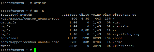

Ahoj, na serveru mám instalovany CentOS a HDD 1TB ale po instalaci programu EverestCast mi program sam přidal jen 50GB uložiště pro AUTODJ je nějaka možnost tomu odilu přidat kapacitu? Děkuji

Kdo nainstalovas OS tak, ze root ma jen 50 GB a 880 GB ma home ?
Muzes zkusit v Gpartedu ubrat home a pridat root oddilu.

50GB je /, uzivatelska data stejne prijdou do /home ne?
Prinejhosrism pouzijes silnou stranku linuxu a to linky.

petr22 píše:Kdo nainstalovas OS tak, ze root ma jen 50 GB a 880 GB ma home ?
Při instalaci jsem dal použit celý disk
Re: CentOS disk
Napsal: 02 úno 2019 13:38
od petr22
Samozrejmne.
Jenze jsi musel vybrat, jestli se ten disk rozdeli na oddily a v jakem pomeru.
Kdybys pouzil jen jediny oddil na / tak se toto nestane.

Ukaž rozložení oddílů z toho cfdisku. Podle toho jak leží za sebou poznáš kde by šlo něco ubrat a potom https://linux.die.net/man/8/resize2fs.
Ale nejdřív důkladně zazálohuj všechna data, pokud to neděláš pravidelně ;-)

Zkoušel jsem to ted několikrát ve virtual boxu a pořat tam je tech 50gb
