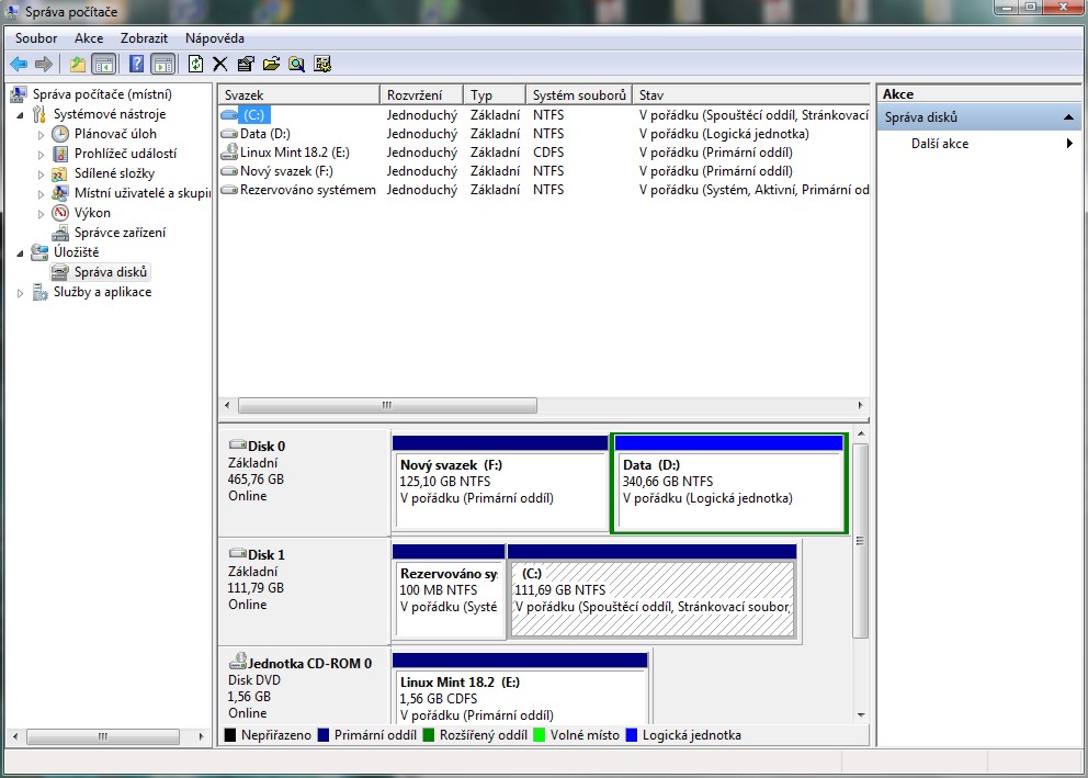

Zdravím. Přesto, že pamatuju ještě DOS 6.2, nikdy jsem ve větší míře nevyzkoušel Linux. Chtěl bych to napravit. Něco jsem si o tom přečetl, ale radši si ještě nechá poradit. V PC mám nainstalované win7 (na SSD). Dál je v PC HD rozdělený na 2. V jedné části mám data, druhá je prázdná.
Představoval bych si, že na prázdný oddíl (bude vadit, že prázdný je primární?) nainstaluju Linux. Nikdy jsem v PC 2 systémy najednou neměl, proto bych rád požádal o radu, jak na to.
Zaprvé bych potřeboval poradit, jakou distribuci pro seznámení s Linuxem zvolit (angličtinou sice vládnu, ale bylo by lepší, kdyby byla česky). Dál to bude (předpokládám) takhle. Stáhnu ISO, vypálím na DVD (nebo flash disk), z toho média nabootuju, spustím instalaci. Tak, a teď: pokud vyberu prázdný oddíl na HD, změní to zavaděč Windows? Pokud bych to instaloval na stejný disk, jako je Win, tak určitě ano. Ale pokud to nainstaluju na jiný disk, předpokládám, že se nic nezmění a výběr systému provedu při zapnutí v biosu.
A teď případná odinstalace. Bude v tomhle případě stačit formát oddílu s linuxem, nebo budu muset udělat odinstalaci jinak?
Předem díky za rady.
Re: Instalace / odinstalace Linuxu
Jistota je kulomet. Odstran F:, odpoj SSD a toho Minta tam dej.
Pak budes opravdu vybirat v BIOSu.

To bude asi neprůstřelný řešení. Jen jedna věc: Na D mám data, o který nechci přijít... Bude s tím problém, nebo se linux nainstaluje na odstraněný místo po "F"?
Zadny problem, az 3 oddily misto F: mu budou stacit.

To zalezi na tom, jak to nastavis v prubehu instalace. Instalatory velkych distribuci (Fedora, Ubuntu, Debian) sami od sebe nic nesmazou, dokud to uzivatel nepotvrdi.
Doporucil bych nainstalovat si VirtualBox a ty instalacni kroky si projit a odzkuset.
Pripadne muzes jit i dal, pripojit do VirtualBox dalsi virtualni disk a v podstate si vytvorit diskovou konfiguraci stejnou, jakou mas ve svem pocitaci - udelas si snapshot/obraz te VM a muzes zkouset az do aleluja :-)
