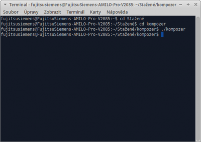

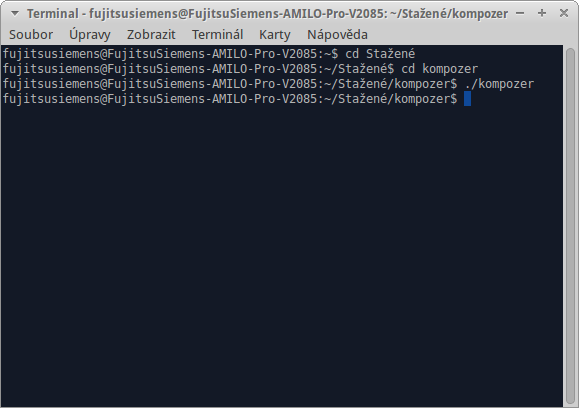

Martab
Příspěvky: 28668
Re: WYSIWYG HTML editor
Příspěvek od Martab »
Neudělá to vůbec nic (pokud to dělám dobře)
