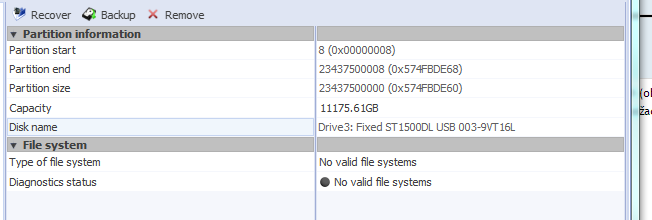

Díky, o formátování vím, proto se tomu snažím vyhnout, případně zkusím domluvit zapůjčení disku a udělám bitovou kopii (na hraní, recovery atp.).
Jinak XFS Explorer o disku napsal to stejné, co Gparted:
Příspěvky: 55085
