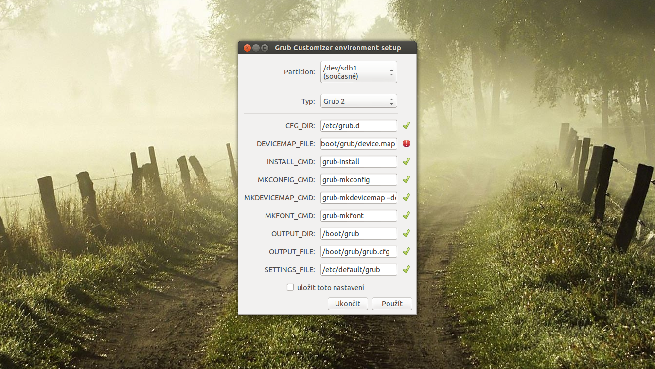

Mám verzi 12.10. Chyba byla opět na mojí straně, nepotvrzoval jsem enterem po napsání add-apt-repository ppa:danielrichter2007/grub-customizer, už to je nainstalované, ale zase mám jiný problém, grub customizer nejde spustit, když kliknu na ikonu, chce to po mě heslo, to napíšu, ale pak se vůbec nic nestane. Zkoušel jsem to spouštět i příkazem s tímto výsledkem v terminálu: *** initializing (w/o specified bootloader type)…
* reading partition info…, pak se opět nic nedělo, hledal jsem na google a pár lidí mělo stejný problém, jenomže mě se ho nedaří vyřešit, jak na to? díky

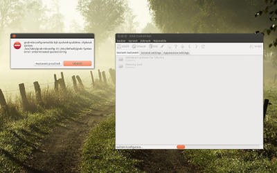

Povedlo se mi včera spustit grub customizer. Po neúspěšném spouštění jsem nechal pc ještě asi hodinu jet a grub customizer se po tom čase spustil. Když ho chci ale spustit dnes a počkám si tu hodinku, nastane chyba viz. příloha.
