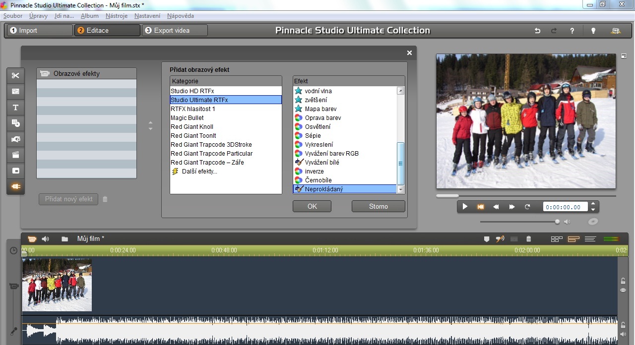

Zravim,chci se zeptat jak muzu zvetsit kontrast ve videu,mam na fotaku HD 1280X720 (16:9) ,je to pekne ostre,ale chtelo by to zvysit rozdil mezi svetlymi a tmavymi objekty a pridalo by to i na barevnosti,treba tak jak se to dela u fotek, mam Pinnacle studio 14 ale nevim jak se to dela nebo jestli to v nem vubec jde, muzete mi poradit jak na to nebo nejaky program kde to pujde ?

Prvně musíš mít projekt nastavený na vysoké rozlišení, potom přidej to video.
Když už je přidané, klikni na něj 2x levým tlačítkem myši a vyjedou podrobné možnosti upravení toho souboru.
Potom si zvol přidat efekt do videoklipu a už si můžeš vybrat úpravu podle tebe.
V tom videu jsem ten druhý zprava. :D
Nechtělo by to už zvýšit velikost té přílohy ? Ani JPG 1280x1024 se tu nevleze bez ořezu.
Editace již hotového videa

uz to mam ,diky :)
