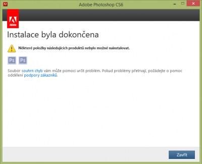

Dobrý den, mohu se zkusit poradit, chtěl jsem si nainstalovat zkušební licenci phohotosho cs7. Zkusil jsme několik míst kde stáhnout instalačku a každá se při instalaci vypne a ukáže se okno s chybou viz příloha. Už nevím co je špatně. Nějaká rada prosím?

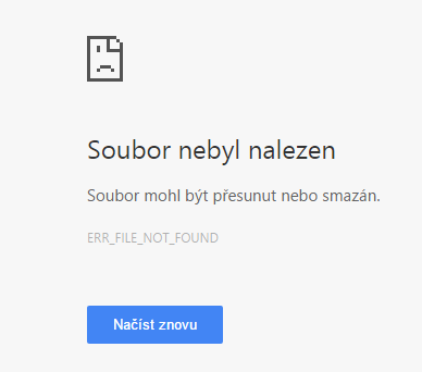

Ukazat nam obsah toho souboru, kde jsou napsane chyby ke kterym doslo v prubehu instalace (souhrn chyb).
Z okna s informaci ze doslo k chybe se nic poznat neda.
Re: Chyba při instalaci photoshopu cs7
Tak to moc taky nepomůže, nic se neukáže :-/

Nějaký info ohledně chyby jsem si už zajistil, nevím zda tedy z toho jde něco poznat:
Exit Code: 6
Please see specific errors and warnings below for troubleshooting. For example, ERROR: DF024, DW063 ... WARNING: DF029, DW036 ...
-------------------------------------- Summary --------------------------------------
- 0 fatal error(s), 24 error(s), 4 warning(s)
----------- Payload: {E5DD149F-8370-48F9-A32C-2E3DC776CFFB} AdobeJRE 1.6.0.0 -----------
ERROR: DF024: Unable to move file at "C:\Program Files (x86)\Common Files\Adobe\Installers\adobeTemp\{E5DD149F-8370-48F9-A32C-2E3DC776CFFB}\_53_eb0275bacff00a17348ab8d076eee463" to "C:\ProgramData\Adobe\CS5\jre\bin\jpiexp.dll" Error 32 Proces nemá přístup k souboru, neboť jej právě využívá jiný proces.(Seq 591)
ERROR: DW063: Command ARKMoveFileCommand failed.(Seq 591)
----------- Payload: {CFA46C39-C539-4BE9-9364-495003C714AD} Adobe SwitchBoard 2.0 2.0.0.0 -----------
WARNING: DF029: ARKServiceControl::StartService: Service not started/stopped SwitchBoard. Current State: 0 Exit Code: 0 Service Specific Exit Code: 0(Seq 1)
----------- Payload: {925ED7E4-E1B6-4544-8141-1C98A18D2E2E} AdobeOutputModule 3.0.0.0 -----------
WARNING: DW036: Payload cannot be installed due to dependent operation failure
----------- Payload: {E995AC53-954A-48D2-A861-613B8D42A9BE} Adobe ExtendScript Toolkit CS5 3.5.0.0 -----------
ERROR: DF024: Unable to move file at "C:\Program Files (x86)\Common Files\Adobe\Installers\adobeTemp\{E995AC53-954A-48D2-A861-613B8D42A9BE}\_92_23e87ad851de48d0417d6d5e218bdafe" to "C:\Program Files (x86)\Adobe\Adobe Utilities - CS5\ExtendScript Toolkit CS5\SDK\Samples\cpp\build\basicexternalobject\win\BasicExternalObject.suo" Error 32 Proces nemá přístup k souboru, neboť jej právě využívá jiný proces.(Seq 112)
ERROR: DW063: Command ARKMoveFileCommand failed.(Seq 112)
----------- Payload: {E4E188D2-27D5-4E4C-92CE-87F9D24AD2F6} Adobe Extension Manager CS5 5.0.0.0 -----------
ERROR: DF024: Unable to move file at "C:\Program Files (x86)\Common Files\Adobe\Installers\adobeTemp\{E4E188D2-27D5-4E4C-92CE-87F9D24AD2F6}\_105_8b0c3677495c559adaf413c57921b937" to "C:\Program Files (x86)\Adobe\Adobe Extension Manager CS5\Samples\Illustrator\Win\MenuPlay.aip" Error 32 Proces nemá přístup k souboru, neboť jej právě využívá jiný proces.(Seq 106)
ERROR: DW063: Command ARKMoveFileCommand failed.(Seq 106)
----------- Payload: {0D067D13-C3D7-4EA6-B346-740CD91FD547} Adobe Bridge CS5 4.0.0.0 -----------
ERROR: DF024: Unable to move file at "C:\Program Files (x86)\Common Files\Adobe\Installers\adobeTemp\{0D067D13-C3D7-4EA6-B346-740CD91FD547}\_55_4a8bc195abdc93f0db5dab7f5093c52f" to "C:\Program Files (x86)\Adobe\Adobe Bridge CS5\msvcm90.dll" Error 32 Proces nemá přístup k souboru, neboť jej právě využívá jiný proces.(Seq 119)
ERROR: DW063: Command ARKMoveFileCommand failed.(Seq 119)
----------- Payload: {CBDD7465-CE11-4A58-9497-C370B65923F1} Required Common Fonts Installation 1.0.0.0 -----------
WARNING: DF054: Unable to read Adobe file version for file path 'C:\Windows\Fonts\MyriadPro-Regular.otf'(Seq 40)
ERROR: DF012: Unable to find file(Seq 40)
ERROR: DF024: Unable to preserve original file at "C:\Windows\Fonts\MyriadPro-Regular.otf" Error 32 Proces nemá přístup k souboru, neboť jej právě využívá jiný proces.(Seq 40)
ERROR: DW063: Command ARKDeleteFileCommand failed.(Seq 40)
----------- Payload: {7F9C94CD-0BAC-4F8F-8990-6A5886F4D550} Required Common Fonts Installation x64 1.0.0.0 -----------
WARNING: DF054: Unable to read Adobe file version for file path 'C:\Windows\Fonts\MyriadPro-Regular.otf'(Seq 41)
ERROR: DF012: Unable to find file(Seq 41)
ERROR: DF024: Unable to preserve original file at "C:\Windows\Fonts\MyriadPro-Regular.otf" Error 32 Proces nemá přístup k souboru, neboť jej právě využívá jiný proces.(Seq 41)
ERROR: DW063: Command ARKDeleteFileCommand failed.(Seq 41)
----------- Payload: {6C7D437A-D2E9-4FE9-A4D9-A6329860835C} Adobe Linguistics CS5 5.0.0.0 -----------
ERROR: DF024: Unable to move file at "C:\Program Files (x86)\Common Files\Adobe\Installers\adobeTemp\{6C7D437A-D2E9-4FE9-A4D9-A6329860835C}\_2_515c964a6132739e4098c4d3d7e18916" to "C:\Program Files (x86)\Common Files\Adobe\Linguistics\5.0\ImportUserDictTool\ImportUserDict.exe" Error 32 Proces nemá přístup k souboru, neboť jej právě využívá jiný proces.(Seq 2)
ERROR: DW063: Command ARKMoveFileCommand failed.(Seq 2)
ERROR: DW050: The following payload errors were found during install:
ERROR: DW050: - Adobe CSXS Infrastructure CS5: Install failed
ERROR: DW050: - Adobe Bridge CS5: Install failed
ERROR: DW050: - Adobe Linguistics CS5: Install failed
ERROR: DW050: - Required Common Fonts Installation x64: Install failed
ERROR: DW050: - Required Common Fonts Installation: Install failed
ERROR: DW050: - Adobe Extension Manager CS5: Install failed
ERROR: DW050: - AdobeJRE: Install failed
ERROR: DW050: - Adobe ExtendScript Toolkit CS5: Install failed
Exit Code: 6
Pomerne univerzalni duvod - spatne opravneni ke slozkam, horlivy antivir,..
Zkus si to vyčistit přes Adobe Cleaner a pak znovu nainstalovat:
https://helpx.adobe.com/cz/creative-clo ... blems.html
Btw, Photoshop CS7 neexistuje. I v tom svém screenshotu máš CS6.
