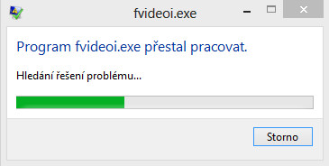

Po vložení fotek do editoru vše o.k....ale jak tam vložím video,zobrazí se tabulka fvideoi.exe přestal pracovat...poradí někdo co mám udělat,popř.nainstalovat?

Projdi v manuálu co za video a přípony program dovede zpracovat a tímhle zjistíš co tam dáváš.

...dávám tam AVI...což podporuje...

Avi je futrál.Co je v něm?Program by měl mít specifikaci avi.Podívej se jestli jí splňuješ.

aha...je to tak...video bylo uděláno v BluffTitler a při uložení videa bylo zadáno "nekomprimované AVI s Alfa kanálem " což bylo špatné...i když nevím co to znamená.Po uložení videa "Nekomprimované AVI" lze video vložit do ProShow Producer...uffff děkuji za radu.
