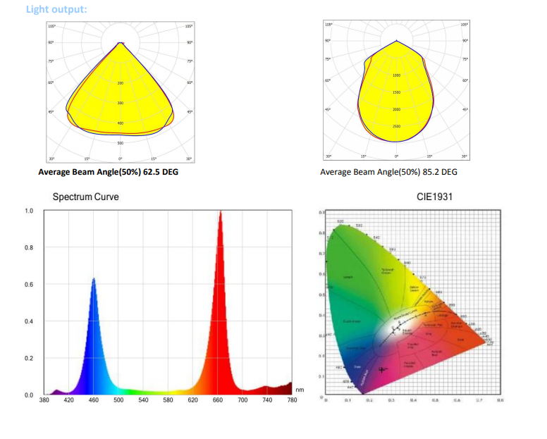

Dobrý den, omlouvám se pokud jsem téma zařadil nesprávně, ještě mě napadlo sw(ostatní). Každopádně sháním program pro výpočet osvětlení, respektive k vizualizaci světelných údajů. Ideální by bylo nechat zobrazit i světelné spektrum, ale to netuším z čeho by se generovalo. K tomu bude pravděpodobně potřeba spektrometr, což je nákladnější záležitost. Přikládám obrázek pro upřesnění toho co přesně mám na mysli. Přesně takové grafy bych potřeboval ke svým světlům tvořit. Jedná se vždy o vizuální zobrazení dat pro jedno jediné světlo. Děkuji předem za jakýkoliv návrh či radu.

Zobrazit data už nebude problém, ale první je musíš nějak naměřit a každý přístroj má jiný formát výstupních dat, takže první je třeba vědět čím měříš a potom až jde řešit jak to zobrazit.

U spousty světel jsem počítal s tím, že by šlo počítat s daty, které udává výrobce. Což jsou ty základní. Watty, lumeny, luxy, popřípadě úhel svitu apod. Na eshopu nabízíme mnoho světel, i od výrobců, od kterých tyto data lze snadno získat, ale ne v grafické podobě. Tyto údaje jsou zrovna pro můj obor osvětlení docela podstatné. Děkuji

Můžeš dát třeba ukázku některých těch dat? Není to můj obor, tak nevím co všechno se z tama dá vyzískat, a co ty data obsahují.

Zkrátka, potřebuji zákazníkovi ukázat jakou vzdálenost dokáže dané světlo osvítit a s jakou intenzitou. kolik luxů bude dopadat na povrch v jaké vzdálenosti od světla. dále by to mělo zobrazovat úhel, neboli jak velká plocha je osvícena například v jednom metru od světla. (přesně jako je to na přiloženém obrázku nebo ve výsledcích google imgs při zadání "fotometrické data"). Našel jsem program Daylight Visualizer od Veluxu a BuildingDesign - WILS 7.0 . Akorát si nejsem zatím jistý zda je to to ono co potřebuji. Proto se ptám profíků zde než začnu konat.

Těch programů je spousta, můžeš použít nějaký ten specializovaný, jako jsou:
http://www.breault.com/keywords/import-0
https://www.oxytech.it/software/photoview.asp?LN=UK
nebo nějaké univerzální jako:
Mathematica
Matlab
Octave
Python
nebo klidně cokoli jiného.
Ale vždy záleží jaké data tam polezou, aby to ten program uměl zpracovat. Upřímně já v oboru osvětlení nepracuji, ale k vizualizaci dat a jejich vyhodnocování mám blízko, ale proste něvím jaké data chceš vizualizovat, tak nedokáži poradit konkrétněji.
