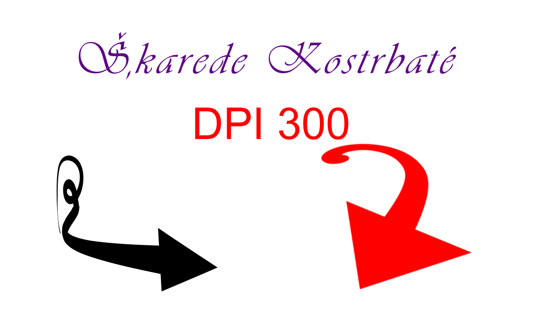

iggi97
Příspěvky: 25
Registrován: 24 led 2014 13:43
Re: Photoshop CC všetko je kostrbaté
Příspěvek od iggi97 »
No jasne len sa obavam ze to nebude vidno pretoze mne to robi iba PS
Tholus
Příspěvky: 3081
Registrován: 13 pro 2007 16:28
Příspěvek od Tholus »
Vypadá to, že budeš mít ve Photoshopu nastavené jiné zobrazení, protože obrázky jsou v pořádku. Zkus sem dát ještě vyprintscreenovaný obrázek přímo ve Photoshopu.

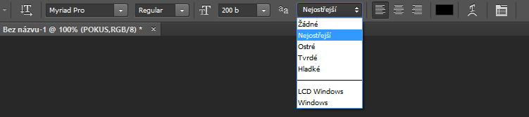

iggi97
Příspěvky: 25
tu to mas
Snímka obrazovky (10).png (8.26 KiB) Zobrazeno 961 x
Tholus
Příspěvky: 3081
Tohle vypadá jako nastavení vyhlazení písma na Žádné. Tím jak si psal, že máš zaplé vyhlazení jsi myslel toto, nebo nějaké jiné vyhlazení?
