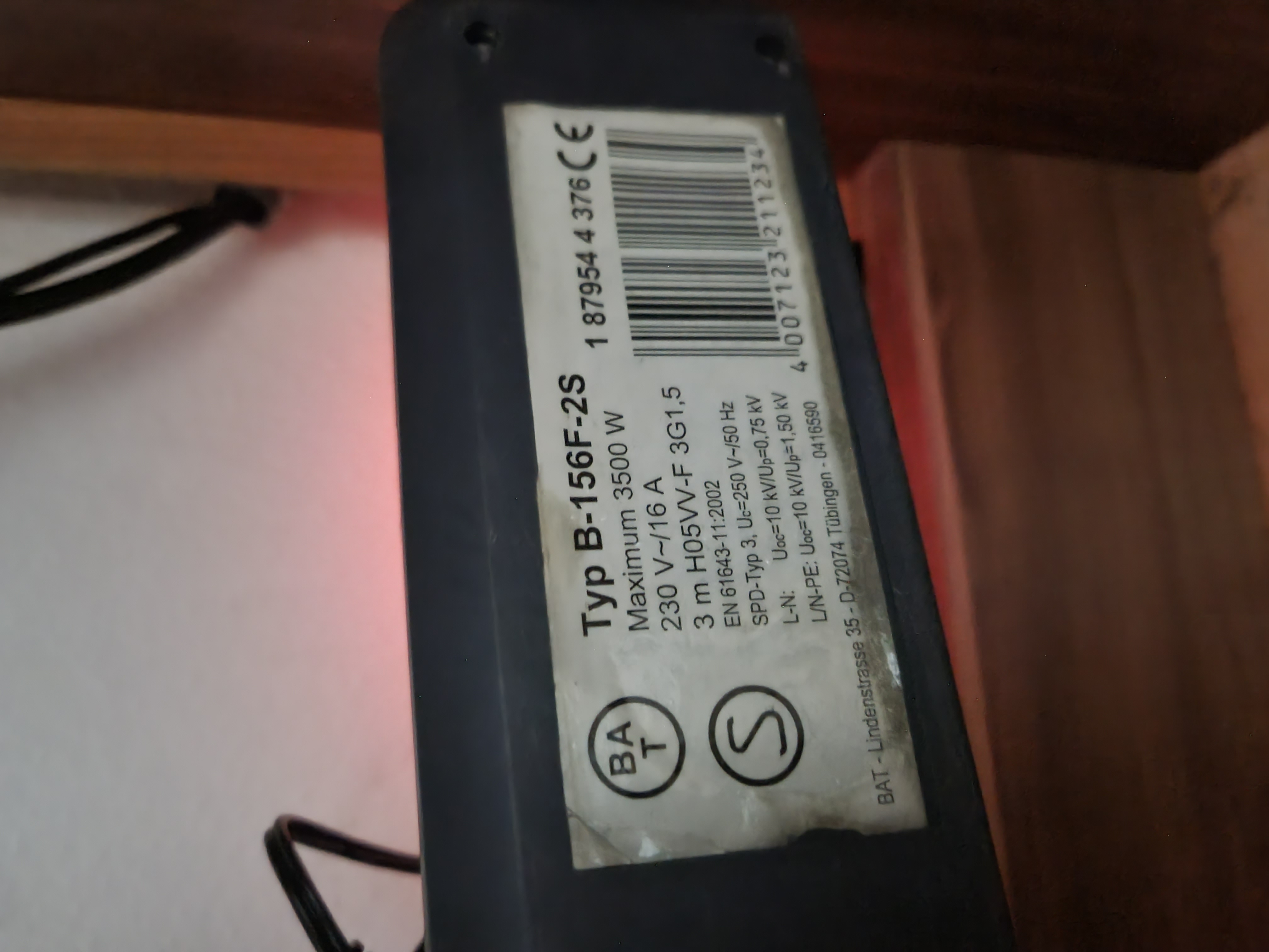

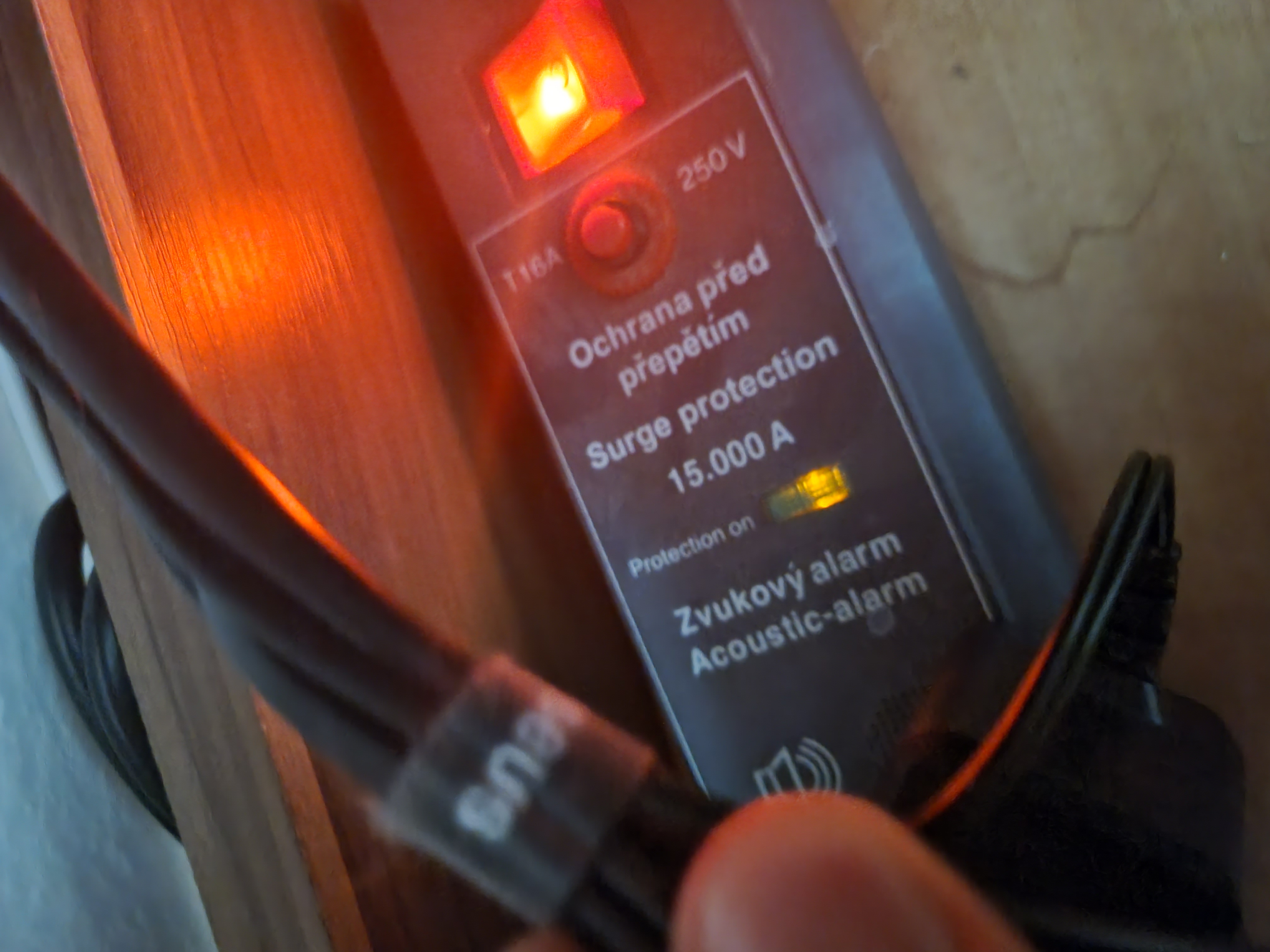

Tak jsem našel tyhle info. Snad to není nějaká Čína, už se to doma válelo hodně dlouho.
16A což by teda mělo být OK
Re: Přepěťová ochrana
Cina je temer vsecko, ale musel by ses podivat dovnitr, jake jsou komponenty, jestli
neni neco viditelne ocouzene, plasty pripalene a podobne znamky.
Kdyz to zpusobi problem a skodu, muzes se utesovat, ze to odpovidalo predpisum.
Je mnoho veci ktere predpisum odpovidaly, ale dobre nedopadly, napriklad Titanik.
Nevis, jake rozdvojky to jsou, nevis jake prodluzovacky to jsou, jak jsou dlouhe, muze to
byt treba 50 let stare, za par korun od Tamana z vecerky, vyhrate, prismahle - ja bych to
za sebe rozhodne nezapojoval. Mohou to byt klidne 10-20m lacine prodluzky za sebou.
Nelze automaticky vsechny prodluzovacky spojene do sebe povazovat za bezpecne jen proto,
ze to zadna norma nezakazuje.
Kdyz to firemni bezpecaci zakazali ve firme co ma jen v CR 10 tisic zamestnancu, tak
to svuj smysl urcite mit bude.

Pokud jsem to pochopil správně, pak máš dvojzásuvku, kde v jedné je rozdvojka + lednice a v druhé prodlužka s cube. V tom případě klidně nech lednici jak je.vojak3 píše:Našel jsem třeba tyhle srandy, jestli by mohla být nějaká dobrá, s tím že bych eliminoval rozdovjku a popřípadě powercub.
https://www.datart.cz/prepetova-ochrana ... cerna.html
https://www.datart.cz/prepetova-ochrana ... b8tuf.html
https://www.smarty.cz/Belkin-prepetova- ... -2m-p53193
Co se týče těch ochran, pak ta první zvládne 16A, druhá 10A, třetí (belkin) nemá uvedeno, tedy vyřadit z výběru. U té druhé (eaton) platíš navíc za ochranu telefonní linky (RJ11). Takže mi z toho vychází ten philips.
