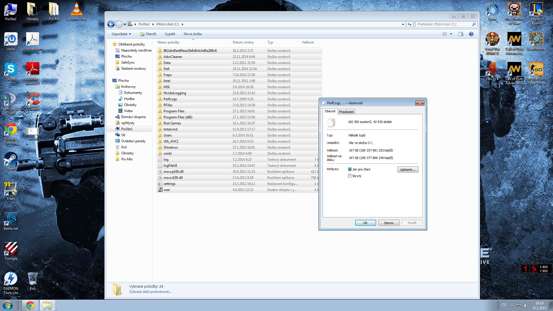

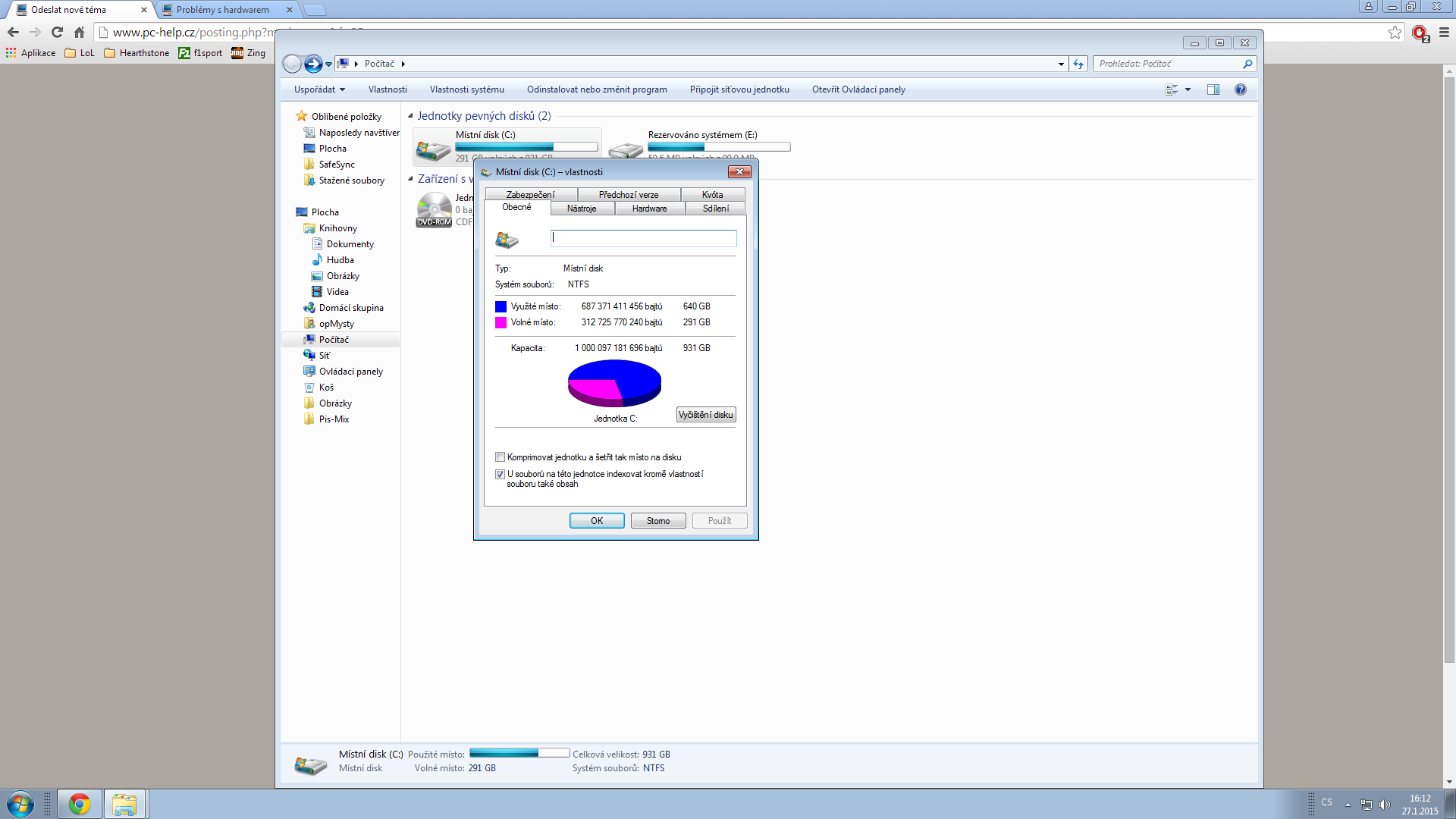

zdravím, chci se zeptat mám HDD 1T z toho mám volných 291 giga ale vůbec nechápu jak to nemám v pc nic krom pár programu a pár her který mi ani náhodou nemužou dát nějakých 600 giga ... když jsem si rozkliknul Céčko tam jsem přetáhl všechny složky a dal jsem vlastnosti a dohromady mi to dalo nějakých 160 giga takže to máme 1000 - 160 = 840giga volného místa a mě to píše 291 giga volného místa a už nevím kam bych jsem se měl kouknout kde by něco bylo uložené tak se zeptám muže to být vir ?

Máš zajímavý styl psaní, velká písmena a interpunkce asi neznáš a my to musíme dešifrovat. Nejvíce místa ti zřejmě zabírají body obnovení, jak to vyčistit poradí Google.

Omlouvám se, je možný aby body obnovení zabírali tolik místa ?
Re: Problém s místem v pc... Nebo vir ?
Je to možné. Nech si zobrazit Skryté soubory a složky a podívej se, kolik zabírá System Volume Information.
Jelikoz do te slozky bezny uzivatel nevidi, lepe to zkontroluje v Ovladacich panelech - System - Ochrana systemu, je tam psano i aktualni vyuziti, muze menit konfiguraci a primo mazat.
