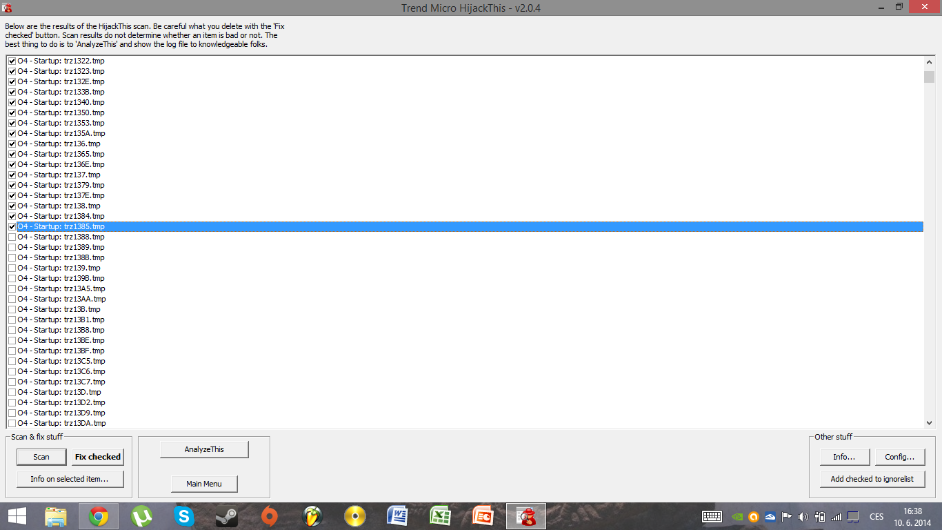

Zneškodnil jsem to smazáním pár těchto podobných věcí:
hijackthis
hijackthis
... a proto se ptám, mám smazat i ostatní, nebo? :)

ITCrowd píše:log do HijackThis. Někde tam bude nějaká potvora sedět. Pro začátek zkontroluj nabídku po spuštění a klíč Run v registru.
A velmi vhodné je dát sem screen toho okna.

Omlouvám se, log je moc dlouhý a nevešel se sem tak přikládám .log file: http://leteckaposta.cz/162982576
Re: Vyskakuje okno ktere nejde nijak zavrit
Log se vkládá do sekce HijakThis.
