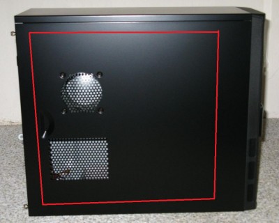

Chtěl bych si vyříznout NEJSPÍŠ bočnici u case. Já vím, že návoduů na netu jsou stovky, ale budu rád, když se tu někdo podělí buď z vlastními zkušenostmi, či poradí co a jak nejlíp. Nechci nic posr*t, snad chápete :D Laserovým a vodním paprskem se mi nic sehnat nepodařilo v okolí. Flexa ? Nebo tu mam i destičky ze slinutých karbidů, jelikož sem ve 4. ročníku na Mechanika seřizovače ( CNC ), s těma jsem taky viděl návod, ale řezat se mi to s nima moc nechce.. malá představa na rychlo vytvořená cca jak bych si to představoval. Jinak to asi nepude ( ? )

Pokud chceš, aby pak bedna k něčemu vypadala, tak to bez manuální zručnosti a precizní práce nepůjde. Pokud si na to netroufáš, tak si to nech někde udělat.

Bydlím v rodinném baráku a na praxích taky dělame se vším, s čím jde, takže o zkušenosti s flexou a podobně bych se nebál. Vyříznout to vyříznu, zaronat pilníkem to zarovnám, to je bez debat v pohodě. Jen mi spíše zajímá, jestli někdo nemá jinou metodu, či radu. :blush:

V rozích vyvrtej otvory a pak to prořízni flexou nebo přímočarkou, ale IMHO by bylo hezčí tam vyřezat nějaký tvar, když už to budeš dělat ručně...

SPíše mi tak zajímá jedna věc. Pokud to říznu tak, jak jsem to vyznačil, bude pryč i úchop ke snažšímu oteření. Před ním to řezat zas nemůžu - díra k CPU sice by zmizela, ale kousek díry ke GPU by zůstal a to nechci. Tudíž bych řezal za úchopem. Jenže, a teď problém. Plexi z vnitřní strany přesáhne díru, jelikož nechci přidělávat tavným lepidlem budu přidělávat šroubama a teď právě nevím, zdali tam bude místo k nasazení bočnice od konce, jelikož se bočnice při nasazování musí alespoň 5 cm od oka zasunout odzádu, Aby tak mělo mezi zadní ohlou stranou na šrouby a plexim místo :(
