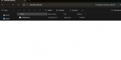

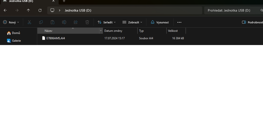

Re: Update Biosu
Prečo máš na screene A14,keď chceš A17 ?Skúsiť môžeš aj cez MSI Live update alebo cez Flash Bios Button na zadnej strane.

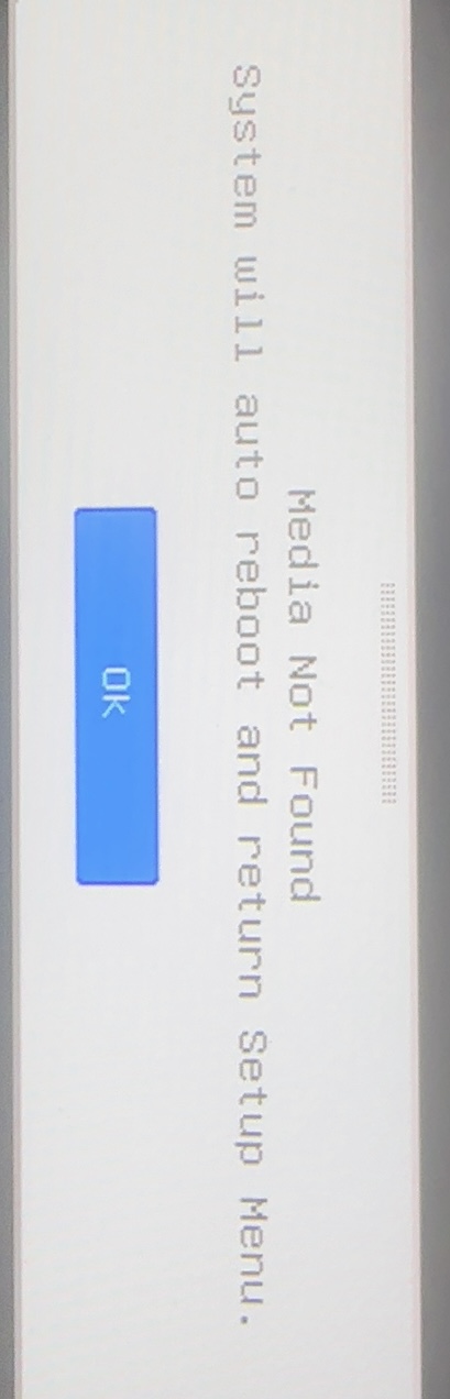

Je tam ten nejnovější BIOS co na MŠI stránkách je
V příloze je ze mi ukazuje tohle:
Re: Update Biosu
Skúsil si druhý USB port alebo druhý kľúč?Skús si dať ten súbor s biosom priamo na C,či sa k nemu potom preklikneš v biose.
Re: Update Biosu
Zkusil jsem totiž všechny, černý co mam a modrý z desky.
To mi neukazuje dal, jenom flash update a to je vše když na to kliknu.
