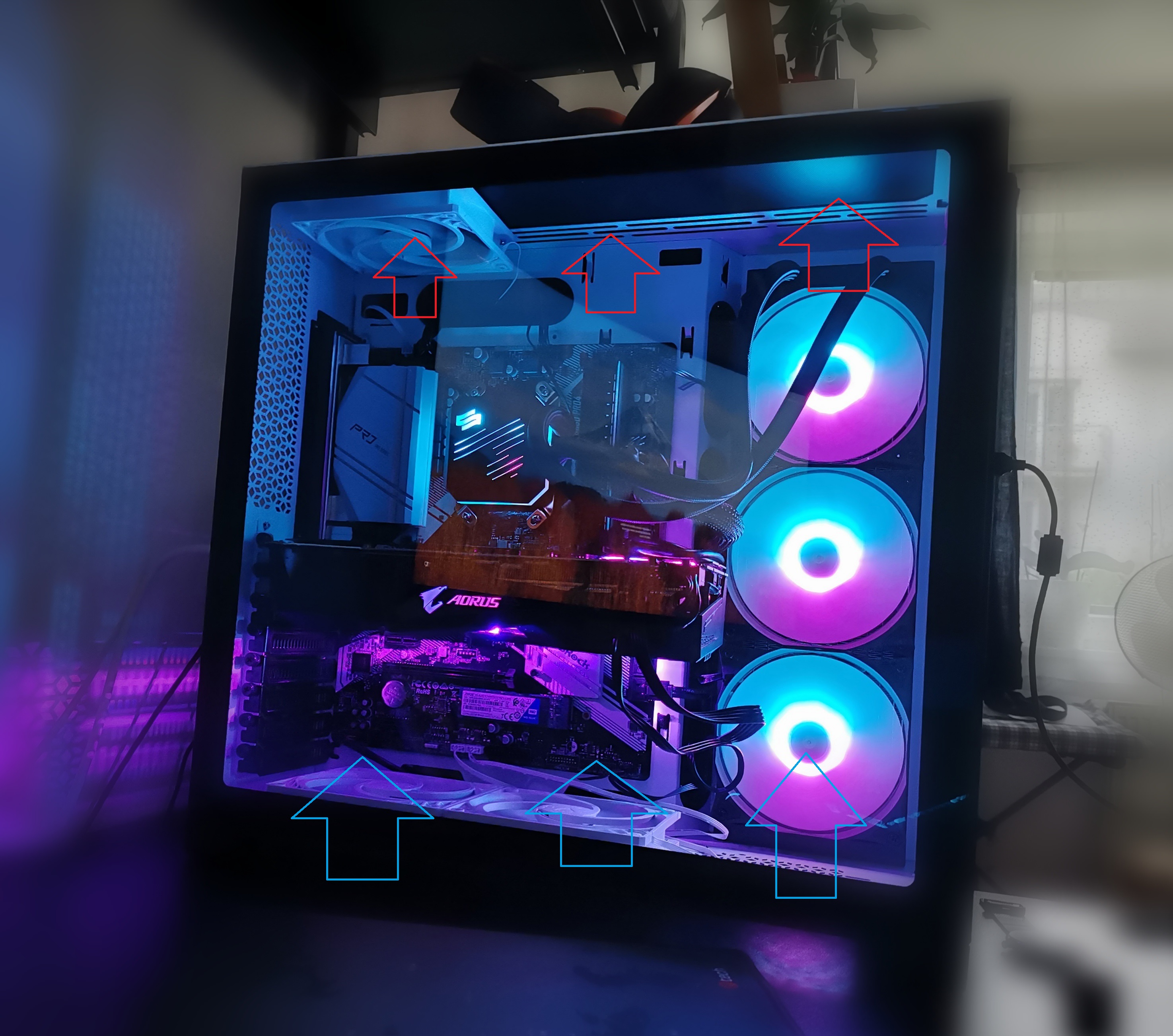

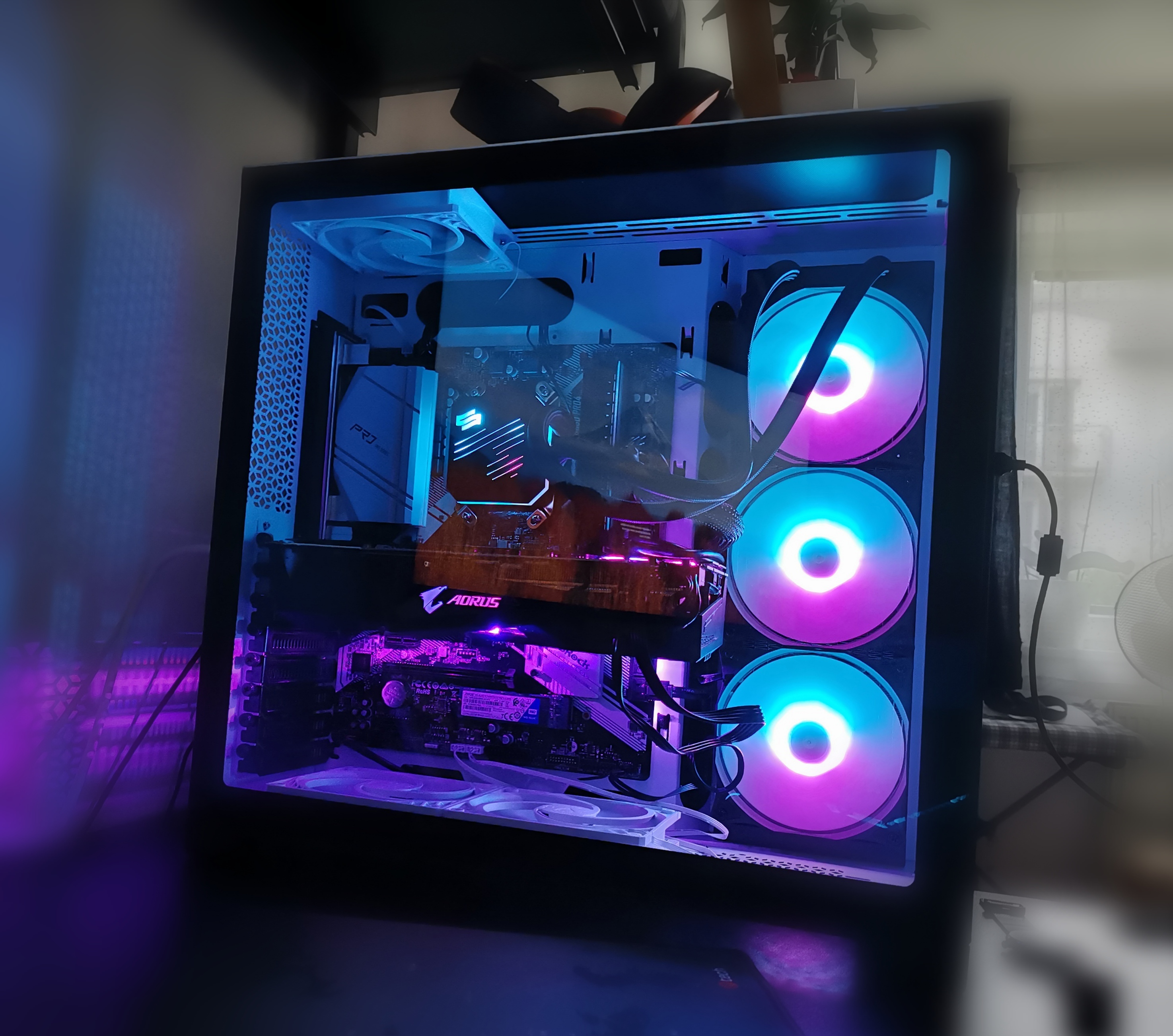

rád bych se zeptal a nechal si poradit ohledně airflow ve skříni. Grafická karta při velké zátěži dosahuje klidně 85 stupňů (když jsem sundal bočnici a použil větrák, teplota byla maximálně kolem 70).
Momentálně mám dole jen 2x 120mm větráčky, co foukají do skříně a nahoře 1x 120mm, co fouká vzduch ven, ale bylo to jen provizorní řešení. Dopředu dá větráčky nejdou.
Skříň tato -> SKŘÍŇ.
Jak to momentálně vypadá posílám v příloze.
Otázka zní, jaké ventilátory koupit? Tipuji 6x 120mm, 3x nahoru a 3x dolu. Ty dole foukat na grafickou kartu a ty nahoře pryč ze skříně? Popř. jak ještě vyřešit teplotu?
Děkuji Vám.

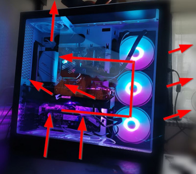

Podle mne tam dělá bordel to vodní chlazení. Jen víří horký vzduch v case. Chtělo by to hodit ho někam kde jsou hned na výfuku otvory. Třeba nahoru. I když podle obrázků jsou i u boku,ale teplý vzduch stoupá vzhůru a proto by možná bylo lepší mít ten chladič v horní poloze.

Extremne hloupe navrzena skrin - jak si tohle muze nekdo dovolit vyrabet a prodavat ?
Ve skrini neni zadne airflow, ktere ma smysl - proud vzduchu zezdola nahoru blokuje grafika,
radiator zbytecneho vodniho chlazeni ma sice 3 ventilatory, ale ty jsou vzhledem ke sve orientaci
naprosto k nicemu - a navic foukaji vzduch do plechu ?
Regulatory na zakladni desce a dalsi komponenty nechladi vubec nic.
S touhle skrini nepujde airflow udelat aby fungovalo jak ma (odpredu dozadu a skrz radiator chladice).

Šíleně řešená skříň.
Když na to tak koukám, tak je to skoro jako drahá osvětlená trouba.
Jak píše petr22, taky se přikláním k tomu, že u této skříně nepůjde rozumně udělat průvan →IN − OUT→ pěkně v jednom směru.

Ten design je uplne na palici...
2 ventilatory zenou vzduch dovnitr, 4 ven - jeste navic vsechny doslova ucpane hustou
kovovou mrizkou, to je primo genialni skrin.
Grafika navic fouka vzduch proti sklenene bocnici.

ten trojventilator se da hodit nahoru, at to fuka ven, to by melo fungovat. podtlakem tam pijde celkem dost vzduchu. ten maly horni se da kdyztak dozadu

Rozklikněte odkaz na skříň z prvního příspěvku. Ta case je z boku děrovaná dost. Nicméně není to ideální řešení. Potřebuje dostat studený vzduch pod grafiku. A to ideálně z přední spodní části.
Ty spodní ventilátory se můžou přetlačovat s těmi od grafiky.
Chce to radiátor hodit úplně nahoru a dopředu tři ventilátory co budou tlačit vzduch dovnitř. Ty pod grafikou bych otočil aby foukaly ven pod skříň.

mozna by tam ty spodni byt ani nemusely.
ideal je dat ten velky vymenik nahoru a zepredu dat dalsi
blbe je to pod tou grafikou, tam se bude ten horky vzduch akumulovat

Právě proto,aby se ten horký vzduch nehromadil pod grafikou jsem navrhoval ty spodní otočit,aby foukaly ven.
Ty chladiče na grafice totiž foukají přes pasiv směrem ke PCB grafiky,kde se ohřátý vzduch odrazí zpět do prostoru pod grafikou. No a protože vzadu nemá děrované záslepky a ze spodu se tlačí další vzduch,a ze předu grafiky zase víří vzduch ty nasávací z radiátoru tak nemá to teplo kam jít.

Dej tři dolu s foukáním dovnitř a tři nahoru s foukáním ven. Potřebuješ do skříně dostat co nejvíc vzduchu z venku a nejlépe odspoda, protože teplej stoupá vzhůru.

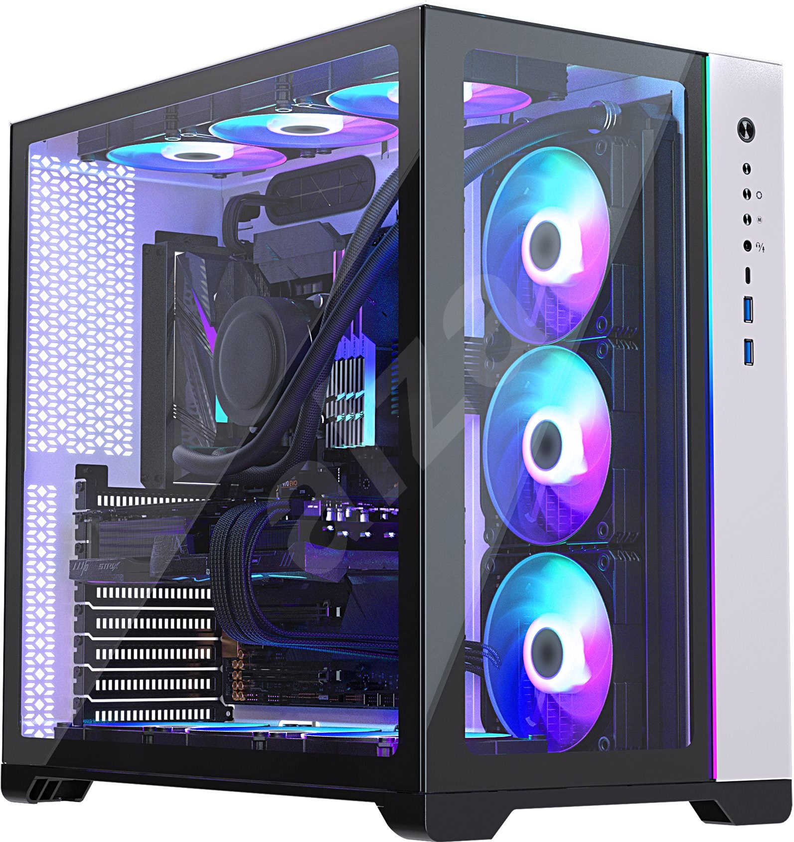

Ještě jsem se díval podrobněji a do té skříně nejdou dát ventilátory ze předu tak,aby foukaly dovnitř.
Je to dělané pro komplet vodní chlazení - tedy i grafika ,kdy se nemusí řešit teplý vzduch pod grafikou. Tak jako na obrázku níže :
