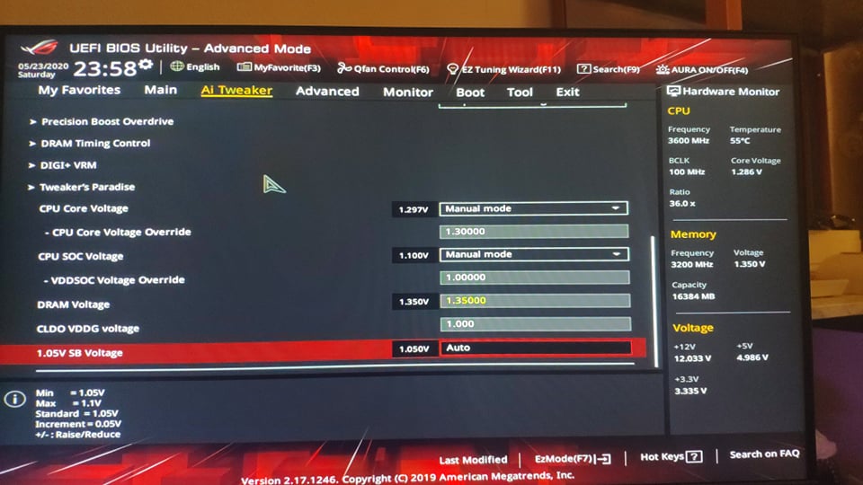

mladý jsem tedka dodělal pc. Po bootu jsou teploty hrozně vysoký, jsem zvyklý z intelu ale idle ve windowsu bez žádné appky je kolem 45-50. Koukal jsem na net, že tam je problém s voltama, tak jsem snižil volty, viz obrázek.
Ale stále to běží docela vysoko, na to že tam je vodní chlazení a airflow je dostatečná, tak myslím, že je stále problém s tím.
v základu tam bylo 1,45V což jsem hned snižíl.
Jakou voltáž a overclock by jste mi doporučili, aby to jelo normálně.. na netu jsem nic nenašel, díky za info

Zadne napeti neni potreba nastavovat.
Nevim jak s tou predrazenou vodni AiO vymozenosti, ale s normalnim vzduchovym chlazenim
jsou teploty 35-40 idle a max 70 v plne zatezi. Je dost mozne, ze ten vzduch chladi lip nez ten
laciny AiO vodnik.
Jedine je potreba nspravne nastavit BIOS (treba zapnout Cool and Quiet) aby frekvence
klesala pod 2200 MHz v idle, jestli jede porad na 3600 MHz je to spatne.

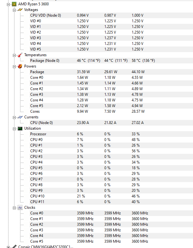

Nevím, jestli laciný je to jeden z nejlepších vodních chladičů na trhu, ale díky podívám se na ty frekvence. Je to dost možný že to je mezi 2,5-3,6

Jde o to, ze tyhle levne AiO vodni chladice chladi stejne nebo hur nez vzduchovy chladic
co stoji tretinu. Navic je treba vyresit chlazeni regulatoru, protoze na bloku vodniho
chlazeni neni zadny ventilator. Ty 3 tisice za tu h100i byla uplne zbytecna investice,
vzduch je take tissi a spolehlivejsi. Uz hodne lidi resilo tady na foru prehrivani aby zjistilo,
ze nefunguje cerpadlo.
Teplota v idle je temer urcite zpusobena tim, neklesa frekvence pod 3000 MHz.
Precision boost Overdrive je nastaven v BIOSU jak ?
Dalsi vec co je dobre zmenit je krivka rizeni ventilatoru, ja mam vse na 20% az do
70 stupnu, na 100% zatez cpu i gpu mam tak nizke teploty ze se neroztoci ani ventilator
ve zdroji.

Dal jsem enable na PBO.
Po zapnutí jsem chválně koukal na ty frekvence a min 1,3 průměr 3,0. Což asi odpovídá, kde to můžu změnt.
Popřípadě AMD má dobrý program na to jen mám problém s tím, že tam jsme zkusil dát volty na 1,25 což šlo docela dobře, ale po restartu se mi nezapne ten profil. (takže vždy musím zapnou tu aplikaci a zapnou ten profil. )
Ještě pak otočim větráky ať sajou studený vzduch měl jsem ho jako exhaust :clap: :silent:
Dodatečně přidáno po 10 hodinách 2 minutách 29 vteřinách:
Tak jsem zjistil problém, jen nevím jak to opravit..
Ten processor je furt na max, ikdyž mi ryzen master ukazuje něco jiného.
PS změnil jsem power plan z ryzen na original a spadlo to na 2,2 na idle, což je furt hodně, ale lepší
