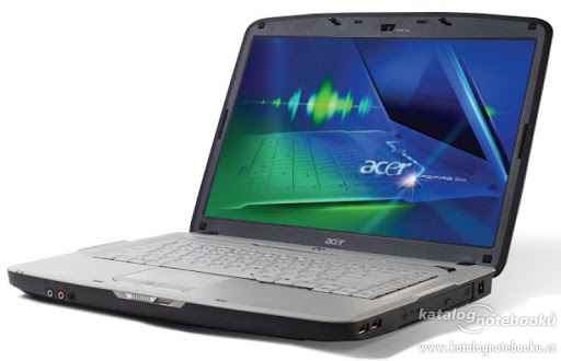

Dobry den,
vlastnim NB Acer Aspire 5315. NB je i pres sve stari dobry, na beznou praci mi dostacuje, ale trochu me vadi displej. Standartne ma rozliseni 1280x800 a leskly povrch. A prave ten povrch me vadi nejvic, jak se leskne. Jedna se o tento typ:
https://www.vymena-displeje.cz/lcd-obra ... -5315.html
Slysel jsem, ze by ten displej sel vymenit, klidne i za jiny, pokud ma stejny konektor a velikost. Myslite ze bych mohl teoreticky pouzit tenhle? Ma lepsi rozliseni a hlavne ma matny povrch.
https://www.ebay.com/itm/Samsung-LTN154 ... 3873994930
Sel by teoreticky na ten muj NB nejak ,,naroubovat''?
Za odpovedi predem dekuji.

Pravděpodobně bez větších úprav nelze. Display je většinou připevněn v kovovém rámečku k pantům. Může mít jinou rozteč šroubů - mechanický problém s připevněním. Jestli je tam jiné podsvícení, tak zase problém - LED bude mít zřejmě jiné napětí a proud, než vyžaduje zdroj pro CCFL trubice.

Spustil bych treba HWinfo a podival se na presnejsi oznaceni soucasneho panelu. Nevim jak je to s uchycenim, ale rozhodne musi byt stejne podsviceni a konektor (i stejne umisteni).
Ale podle laptopscreen by tam mel byt CCFL panel a 30 pinovy konektor:
https://www.laptopscreen.com/English/mo ... %20SERIES/
A to same ma i ten panel z eBay:
http://www.panelook.com/LTN154P3-L01_Sa ... _8665.html
