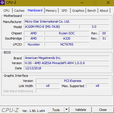

Takže, mám AMD Ryzen 3 1200 na základní desce MSI A320M PRO-E, jelikož jsem byl vůl a myslel jsem si že 4 jádro na taktu 3,1 GHz bude stačit, nestačí, chtěl bych procák přetaktovat alespoň na nějakých 3,8GHz.

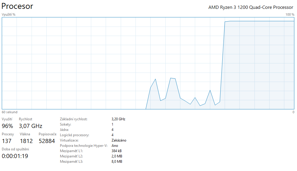

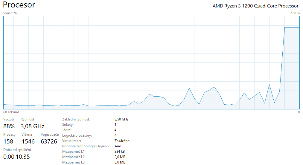

Když to různě přenastavuju, tak se mi mění jen základní rychlost ve správci úloh, po vytížení cpu mi to zůstane jen na nějakých 3.08GHz.

Když koukám na teploty přes HW Info, tak se mi to měření ve 40 °C sekne a přitom to je v jiným programu už třeba 50°C.
Dal jsem CPU Ratio na 32.00 = 3200MHz a zase je to omezený na nějakých 3.07GHz.

Ale taktovat to jde, asi před dvouma hodinama se mi to povedlo dát na 3.50GHz.
Ale jelikož mi to nestačilo, tak jsem se v tom zase šťoural a nemám ani to.
