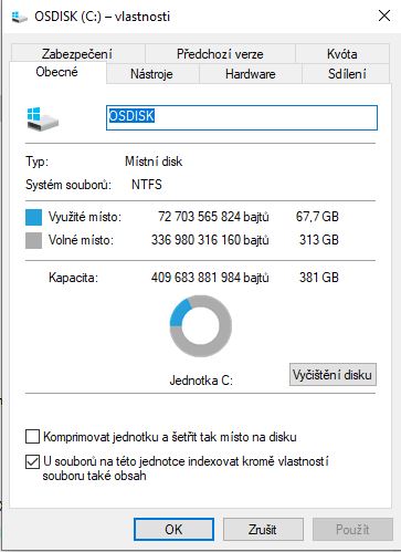

V okne "cisteni disku" zadna komprimace dat na disku neni.
Je o uroven vyse, ve vlastnostech disku.

Ja mam polozku "komprimovat jednotku" pouze ve vlastnostech disku, nikde jinde.
Ta komprese je v realnem case, zpomaleni neni v praxi viditelne.
