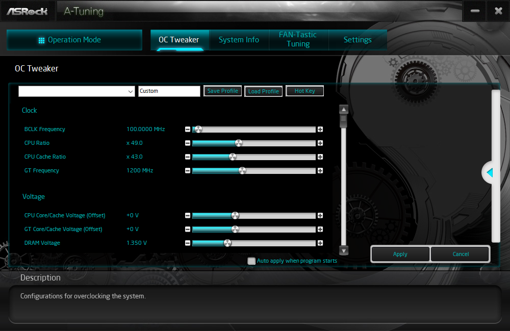

Ahoj, přidávám se k tomuto dotazu, jelikož v těchto dnech řeším totéž. Mám základní desku ASRock Z390 Taichi s nejnovějším biosem. V mém případě v zátěží vystřelí v defaultu napětí až na cca 1,425 V a teploty lezou po delší době i přes 80 °C, což asi není úplně v pořádku. Teplota mi vyskočí nahoru také velmi rychle, ale to bych neviděl jako problém, stejně tak rychle totiž zase spadne dolů. Chladím Noctuou NH-D15. Díky.

Re: Overclock a napětí i7 9700k
Taktuj z biosu, ne z OS.
Nastav násobič na 47 pro všechna jádra a napětí dej fixed 1.25V. Load line calibration dej 1. Uložit a restartovat. Zapni si něco na sledování napětí a teplot např. CPU-Z + HWMonitor a k tomu Realbench Stresstest a otestuj stabilitu alespoň 1 hodinu. Pokud to bude stabilní tak zvedni násobič na 48 a takhle pořád dokola až se dostaneš na 50.
Long a Short power limit tam budeš mít někde taky jen nevím z hlavy jak to tam je popsaný. Nastav maximální hodnotu (4095).
//Pokud se ti s tím nechce takhle srát, tak nastav násobič rovnou na 50. Když to při testu zamrzne nebo hodí BSOD, tak bude potřeba zvýšit napětí. Šel bych po krocích +0.01V. Hlavně sleduj teploty.

OK, supr, díky moc. S tímto si poradím :) Jen takový detail - když jede vše na default, tak se podle využití CPU mění napětí podle jeho využití, ale pokud tam dám fixed, tak to jede stále na té nastavené hodnotě a nemění se to vůbec, i když frekvence spadne v idle na 800 MHz. Je to takhle v pořádku? Jo a jaký si mám dát prosím strop teploty?
Ano, takhle je to v pořádku. Fixed napětí se nemění při přechodu idle / zátěž a naopak. Jen to povyskočí o pár desítek mV do plusu nebo do minusu na základě nastavené hodnoty Load Line Calibration.

Tak zatím jsem se dostal na 4,8 GHz při 1,28 V a vypadá to stabilně. Není to napětí moc? AVX a BCLK fr. jsem nechal na auto, ostatní mám dle výše uvedeného. Akorát teda moc nevím, čím je nejlepší testovat stabilitu. Stáhnul jsem RealBench 2.43 a testuju to tam, v levém dolním rohu hlavního okna to občas červeně napíše, že je systém nestabilní a test se vypne, ale PC nezamrzne. Po zvýšení napětí to projde do konce. Dostal jsem se na cca 63 °C při 4,8 GHz/1,28 V v RealBench, ale pak jsem zkusil Prime95 na max heat a jsem na 80 °C. Je to ok? Jo a asi hloupý dotaz, ale jak moc tomu procesoru vadí, že jede stále na fixed napětí i mimo zátěž? Nedá se někde nastavit horní hranice napětí v zátěži tak, aby to v idle normálně padalo? :) Díky

Tak znovu. Dej BCLK Frequency na 100. Je to defaultni hodnota. Na automatiku ti to může při OC povyskočit a budeš mít systém nestabilní. Zrovna u ASRocku jsem se s tím už několikrát setkal.
