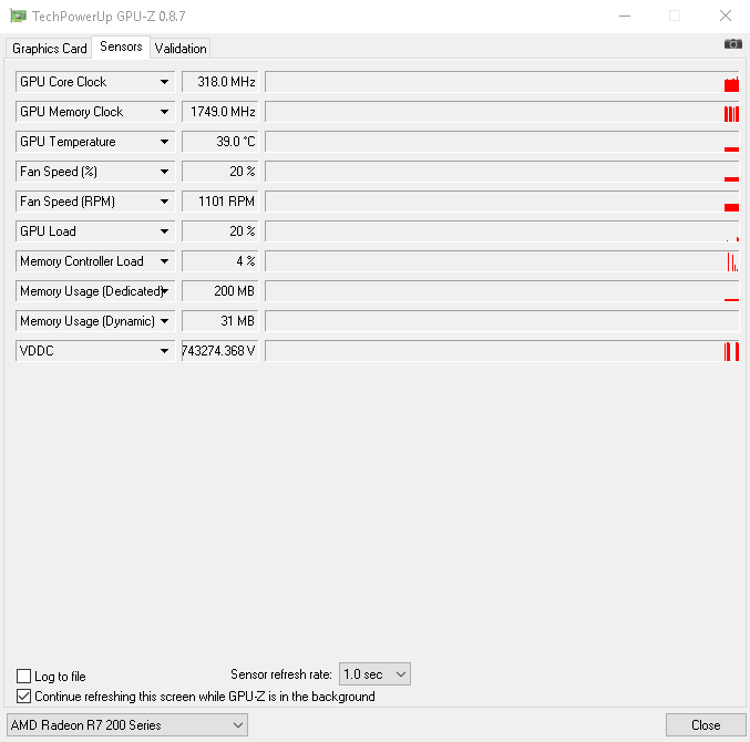

Čaute vlastním grafiku AMD R7 260x 2GB a v programe GPU-Z som pozeral a voltage mi ukazuje v strašne veľkých číslach nechápem prečo ako by bola zlá mierka alebo niečo. Prikladám aj obrázok. Neviete niekto čo s tým? Voltage by sa mali pohybovať okolo 1 Volta nie? Mne ukazuje až 740000+, nebude to iba chyba? Lebo PC ide. Predom dakujem za pomoc.

Pokud to mají opravdu být volty a skutečně by opravdu byly, pak už bys neměl počítač.
A čo s tým? Nič. Pravděpodobně chyba senzoru, nebo programu.

Pravděpodobně chybný senzor, nebo GPU-Z neumí pracovat s daným voltage controlerem.
Nic s tím neuděláš, můžeš maximálně vzít multimetr a změřit, aby jsi zjistil pravé napětí.

Okej, dík.
