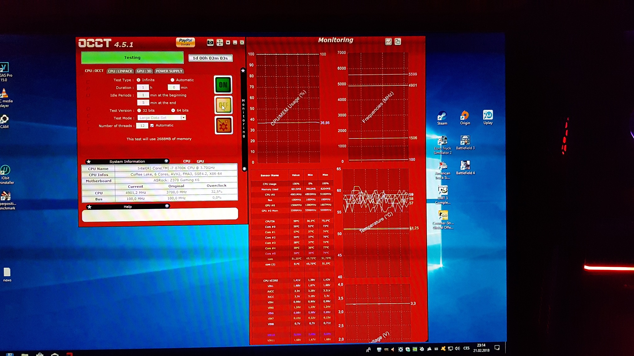

Těch 12°C bude vadný senzor, ale těch 102°C není úplně ideálních.
OCCT small jede jen v Cache a nevyužívá RAM? Jestli jo, zkus shodit Cache ratio.

No, takže jsem měl pravdu, že tam HWInfo u toho detekuje chybný hodnoty, ne?
Jinak zdá se, že jsem měl pravdu i ohledně toho VCCIO na 1,25V (reálně jede 1,272V), jak mi deska nastavila jako výchozí není dostatečný pro 4200MHz RAM CL19. Jinak díky za upozornění, kdyby nevěděl, co to napětí dělá, tak mám problém asi ještě teď.
Zvýšil jsem ho v biosu na 1,3V (reálně jede 1,328V) a projel jsem OCCT na large data set a 24 hodin bez erroru! Ačkoliv asi by stačilo ke stabilitě něco mezi 1,26-1,3V, to už si mohu potom doladit.
Zde normálně frekvence drží 4,9GHz (AVX -2). Ještě by to chtělo dořešit to padání frekvence při small data.

Small data by mělo hodně vytěžovat Cache, zkus snížit Cache ratio.
Re: Taktování i7-8700K
Přesně tohle mě napadlo taky, protože small data ukládá právě většinu dat v CPU cache, takže by to mohlo pomoci. Večer zkusím, až budu doma.

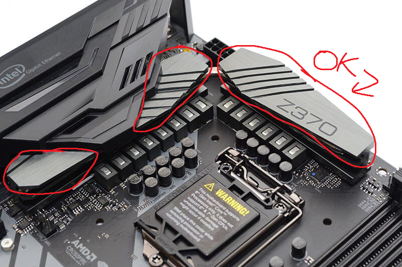

Měli jste pravdu, bylo to přehříváním VRM, když jsem na to i jen tak zlehka zkusil sáhnout na desce, během toho testu, tak se to skoro ani nedalo. Vyřešil jsem to otočením airflow. Všechny 3 větráky byly původně nesměrovány tak, že foukaly vzduch směrem ze skříně pryč. Otočil jsem ty vrchní 2, aby foukaly dovnitř a ten vzadu jsem nechal, aby foukal ven a pomohlo to. Teď tam pořád drží frekvence 4,9GHz a už to nepadá při small data testu. Když na to sáhnu rukou, během testu, tak na dotek je ta vrchní část VRM relativně chladná (protože tu ofoukávají skoro přímo ty větráky shora), ta vlevo od CPU je o dost teplejší, ale ještě se to dá.
Sahal jsem na tohle: Ale nevím, jakou by to mělo mít ideální teplotu.
Jinak ty větráky mám nastavené, aby při 100% zatížení (teplota na CPU 60C+) jeli na 100% výkonu, tedy 1000RPM. A při klidu kolem 400RPM.
A ty 2 sensory, co jsou v HwInfu ukazují něco jiného, protože ty teploty se vůbec nemění mezi idle a 100% load. Takže VRM teplotní čidlo tam asi nikde nevidím. Tudíž nvm jak to zkontrolovat a jestli bych se tím měl nějak víc zabývat.
Jinak rychlost cache jsem musel snížit na 4,6GHz při 4,7GHz jsem měl ještě po cca 4 hodinách error.

VRM je nutnost, Coffee Lake prostě v OC žere a ne málo :)...viz jak to mám já

Jinak s tím VRM - proti přehřívání při small data stačilo otočit airflow horních fanů ve skříni a k přehřívání už nedochází, ovšem nvm, jakou to má vzdálenost od max. teploty a ani nvm, jak to přesně zjistit a jaká by měla být ideální.
Jinak pěkná fotka i řešení :) ten přídavný větrák přímo na to tam je fajn, ale nvm jak to tam máš přichycené a co by pasovalo na s mojí deskou + vodníkem, ale nevím jestli je třeba to až takhle řešit.
