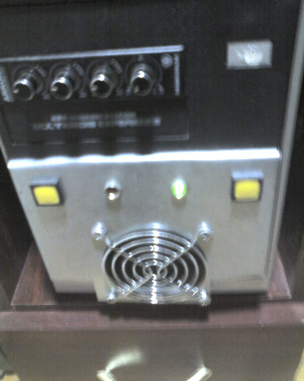

Jan Pašek
Tvůrce článků
Příspěvky: 3701
Bydliště: Plzeň
Re: Chlazení HDD
Příspěvek od Jan Pašek »
A už mě nezlob takto vypadá moje upravené přední čelo bedny Původně tam byly svisle led a reset tlačítko a to přímo přrd větrákem.
Potřeboval sem pilku, pilník, vrtačku, majzlík, kladivo, nůžky na plech, ohýbačku a kus pozink plechu.
Pokud potřebuješ podrobnosti pokecáme po skipe bo by to vydalo na slušně dlouhý návod. Kontakt po SZ.
Ještě koukám možná je to jen stín ty máš nějaký ventilátor v pozicích 5,25? To ba totiž totálně rozbouralo termiku skříně a balo by mi jasné proč se ti HD hřejí.

Jan Pašek
Tvůrce článků
Příspěvky: 3701
Bydliště: Plzeň
Re: Chlazení HDD
Těn větrák fouká dovnitř a je zapojen na regulaci maderboardu na teplotu v case.
