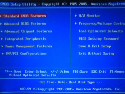

Re: taktovani cpu
HT na i7 asi nemám že?
Re: taktovani cpu
máš, ale jako hyper threading, imho ht u i7 nahrazuje qpi link
Re: taktovani cpu
jo jasny ted uz sem to pobral a pochopil ale v tom biosu prave nemuzu anjit to zvedani fsb a snizovani toho HT ..... prikladam zakladni pohled kdyz vlezu do biosu

Re: taktovani cpu
Pod frequecy/voltage control by to mělo být

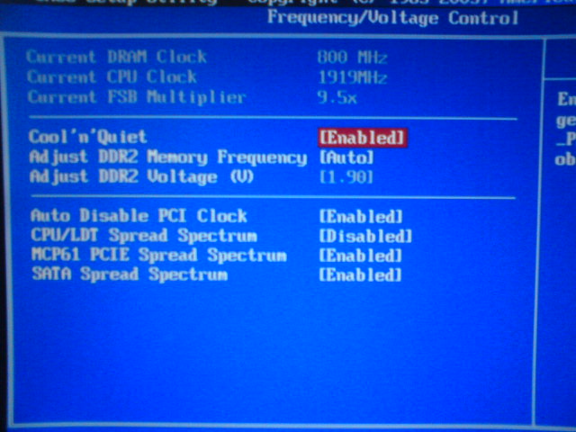

Re: taktovani cpu
vsechno to fsb i ht?
je tam jenom tohle
je tam jenom tohle
