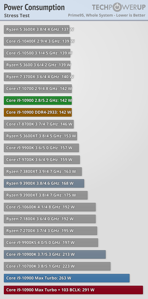

Martab: ano je to spotreba celeho systemu, ale pokud je sestava stejna az na nutny komponenty stejna... co bude delat rozdil v ty spotrebe? neco malo udela mb a chipset zbytek udela CPU.
To ze sestavy s intelem berou stejne, ne-li min (az na ulety intelu v highendu kdy na ryzeny 3700+ nema moc odpoved), je proste fakt. 9400 / 9600k / 9900k jsou na tom efektivitou / teplotama uplne bez problemu.
Petr tu dlouho uvadi zavadejici informace ktery se nezakladaj na faktu, bud argumentuje tim ze intel je primotop pokud je pretaktovanej nekam na hranici svejch moznosti a s povolenym PL, ale uz zapomina na to ze pokud se na ty CPU ani nesahne jsou na tom s efektivitou dost blizko ryzenum. Coz mas doslova napsany i v recenzich 10xxx intelu.
Nebo tim, ze testy spotreby u intelu jsou uvadeny jen ve hrach, kdy nejsou jadra vytizeny na 100% proto stress test.
Znova - ja tim netvrdim ze intel je lepsi nez AMD, protoze mu ve spouste veci dochazi dech, jsem ale alergickej na jednostranny a z velky casti dost pribarveny argumenty ;)
To ze je to spotreba celyho systemu je vcelku logicky, nicmene pokud cela sestava vicemene zustava tak je to vypovidajici.
Pokud mas dve identicky sestavy lisici se akorat MB / CPU, co podle tebe udela rozdil ve spotrebe? Jak bys chtel merit samostatny TDP CPU? TDP je neco co popisuje vyrobce, o tom ze TDP intelu je pofiderni neni pochyb, nadruhou stranu pokud mu cilene POVOLIS prekroceni tak ho prekroci, co je na tom spatnyho?

Ale proti tomu já nic nemám a souhlasím s tím, ale uplně stejná lež je tvrdit
Máš od AMD k dispozici nějaké jiné vzorky ryzenu 2700x(TDP 105W), než ten který běžně žere v zátěži přes 200W = +-200% AMD údávaného TDP
nehledě na to, že odkazuje na poměrně staré testy.

K tomu bych jen doplnil to, ze i v novejch recenzich mas ale ty samy / podobny vysledky. Treba v recenzich 10xxx generace intelu.
To tema vzniklo na zaklade toho ze petr22 pise v kazdy druhy diskuzi to, ze intely jsou nepouzitelny primotopy kde ti cokoliv zere 200w plus. Novejsi stress testy viz priloha.
