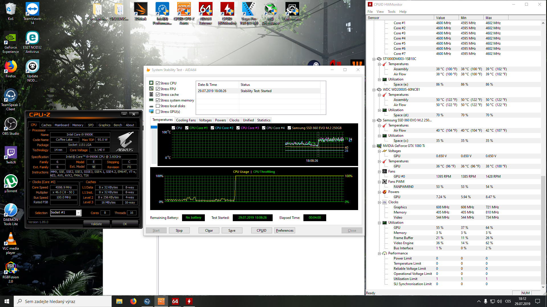

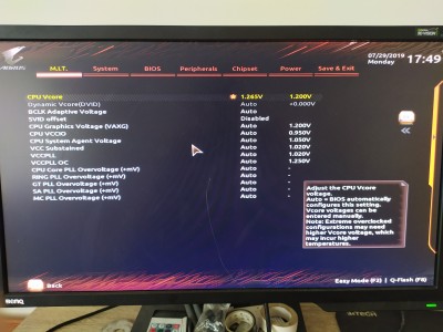

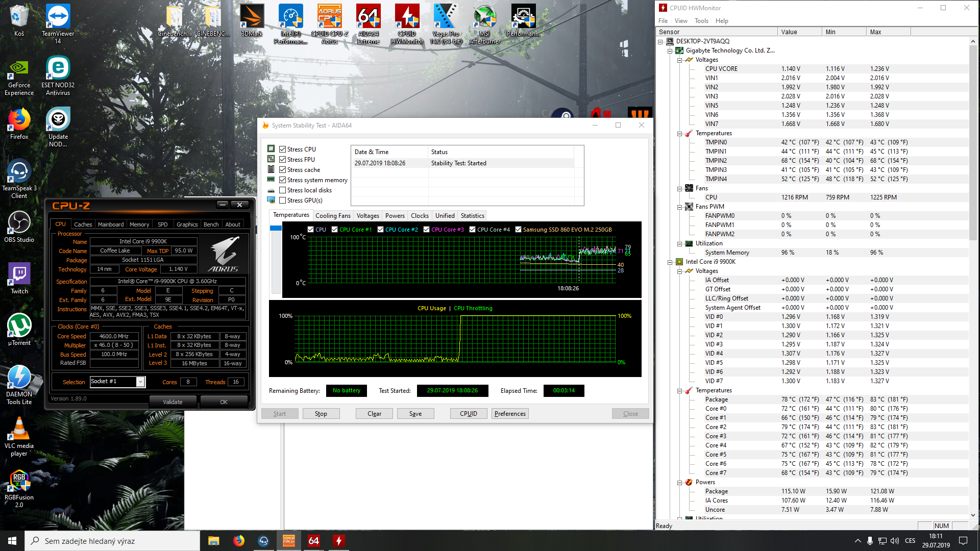

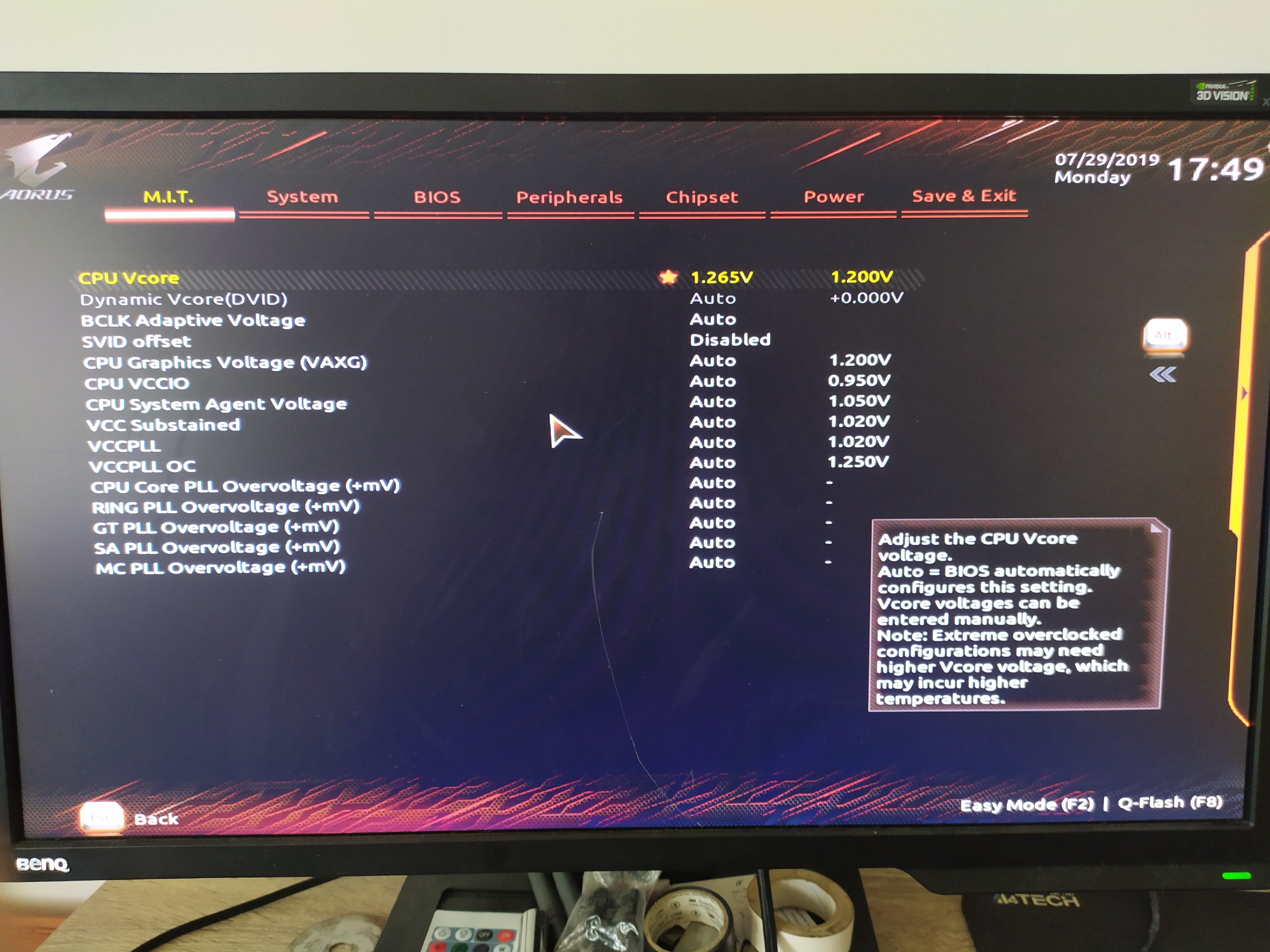

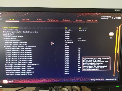

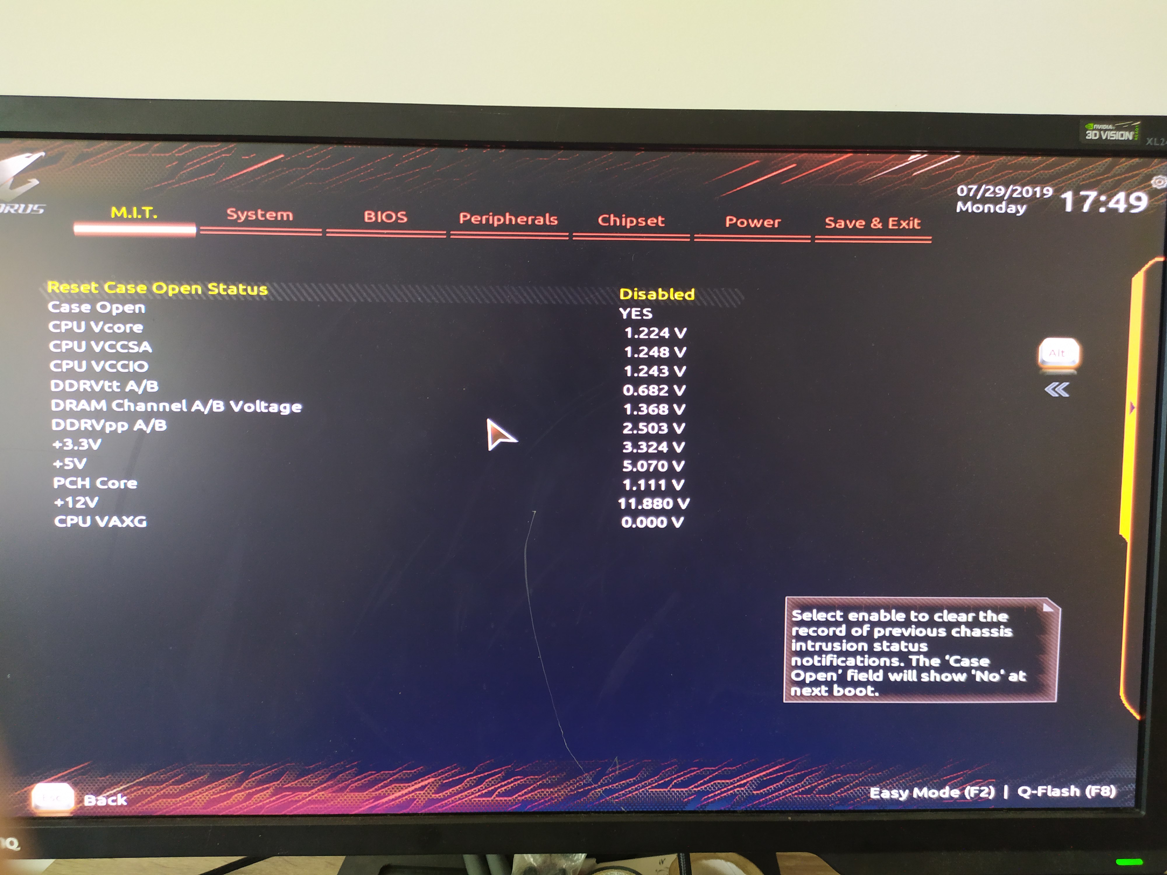

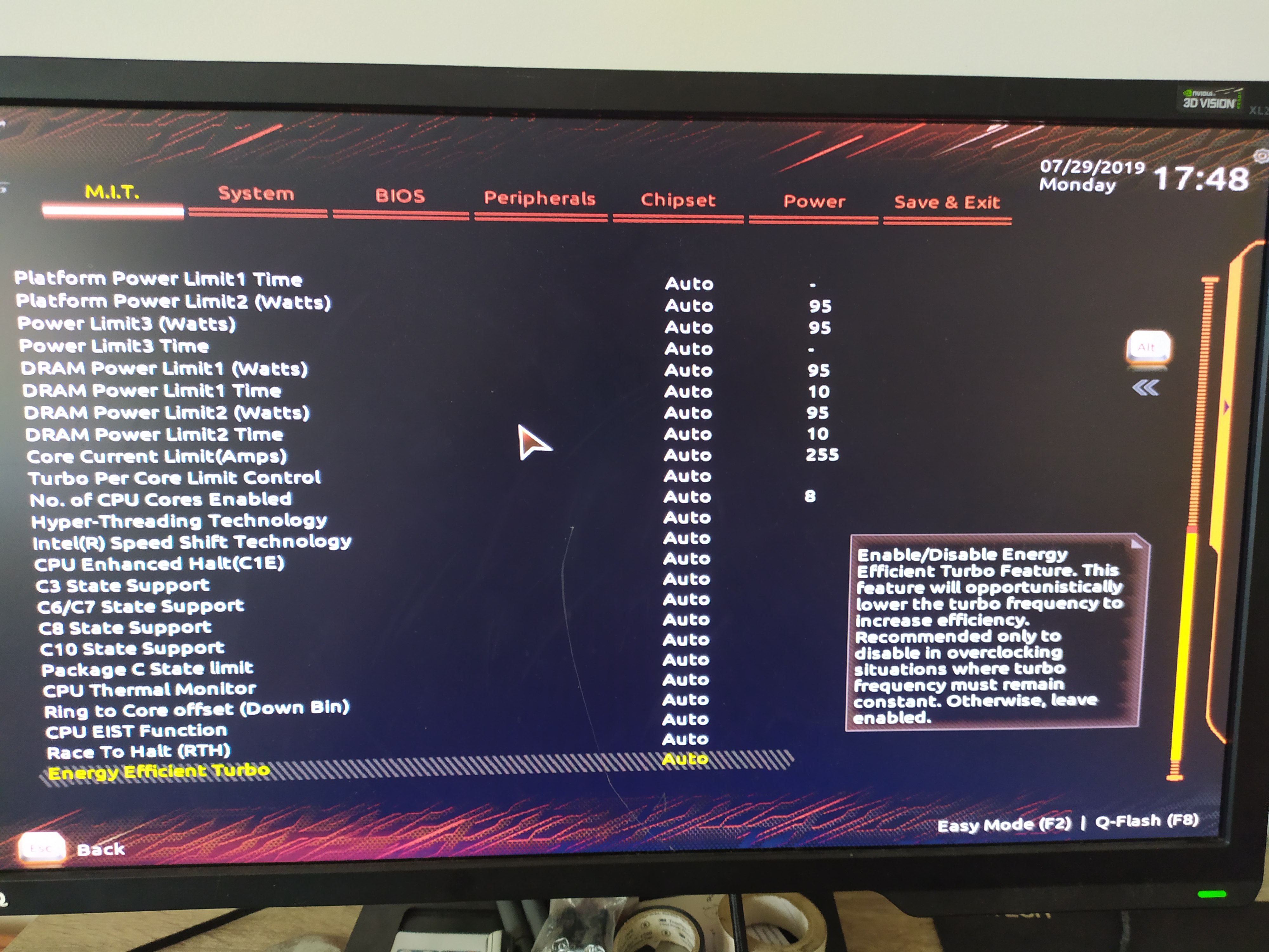

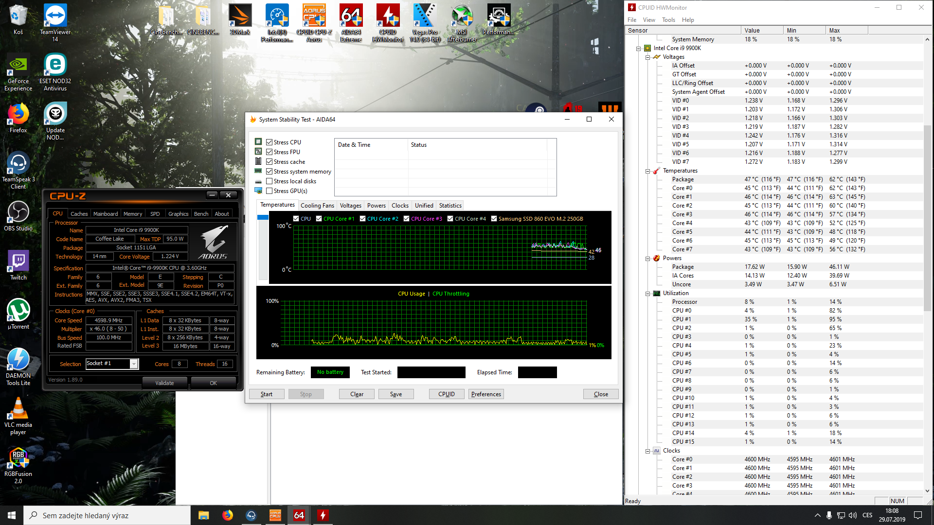

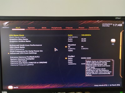

OC jsem zkoušel Já. Dával jsem si Voltáž sám, budu příkládat fotky. Měl jsem zaplé "AIDA64 Extreme" a měřil jsem teploty v "CPUID HWMonitor". Teploty CPU, GPU a FPS ve hře jsem měřil za pomocí "MSI Afterburner".

Mám pocit, že tam asi rveš zbytečně moc napětí nějakejch 1.32V tam skáče. Ty ventilátory vpředu jsou regulované podle teploty?

ale mám tam nastavené 1.265, tak nevím, proč to tam dává více
