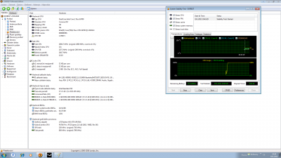

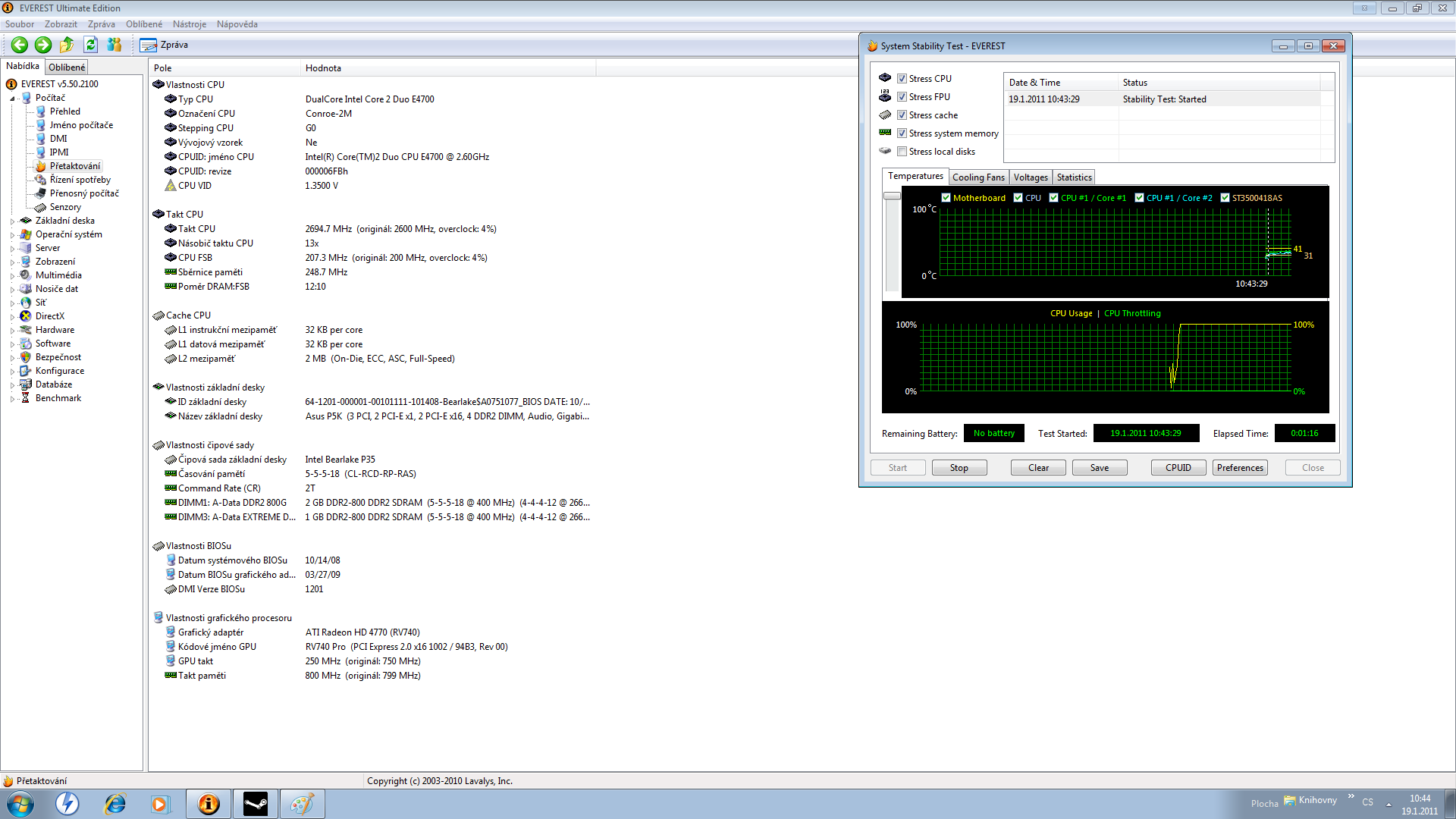

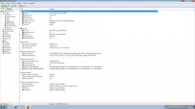

tady video :( http://www.uloz.to/7477841/p1190390-avi
jediny co me napada zvedat voltaz ... :(
