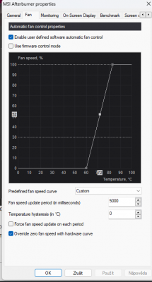

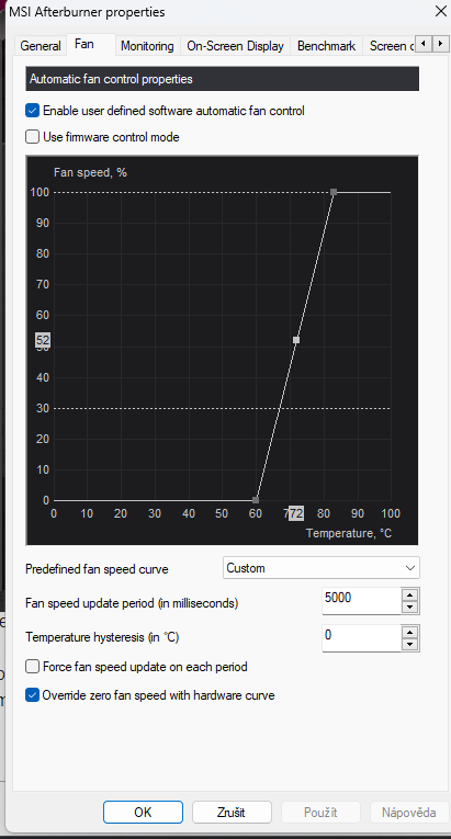

Dobrý den, chtěl bych poprosit o radu, používám momentálně grafiku RTX 3060 TI Gainward Ghost, kterou jsem si koupil od známého za super cenu, jediný co mě štve, tak že má hrozně agresivně nastavené otáčky na větráky od výrobce, tak jsem si to trochu upravil přes msi afterburner a chci se zeptat, protože fakt vůbec nevím jak by to mělo být korektně nastavené, jestli je tohle, tak nějak v pohodě? Mám do 60 stupňů zero fan mode, který už byl teda přednastaven od výrobce, pak mám teda 72 stupňů/52% fan speed a poslední křivka je 83 stupňů/100% fan speed a ve hrách a při benchmarku se pohybuji okolo 69-72 stupňů a hlasitost je o dost lepší. Mám to nějak pozměnit, nebo nechat takto? A ještě by mě prosím zajímalo, jestli existuje nějaký způsob, jak ty přednastavené otáčky uložit "nějak" do biosu, abych nemusel mít furt zapnutý msi afterburner, díky.

Tak pokud byla za super cenu, tak je tohle "daň" z tý ceny. Nastavit je to třeba podle sebe v daném PC a do BIOSu to neuložíš.

Správně je u každýho PC a uživatele jinak. Nastav si to podle sebe teploty vs otáčky.

Takže když tu křivku nechám takhle a držím se do 72 stupňů, tak je to ok ? Protože když dám defaultni nastavení, tak se držím na 66 stupňů, ale větráky mi jedou třeba okolo 60%, takhle mi jedou na 45-50% a jsem okolo těch 70 stupňů
šulda
Příspěvky: 1662
Re: Regulace otáček GPU
Příspěvek od šulda »
Jo ;)
