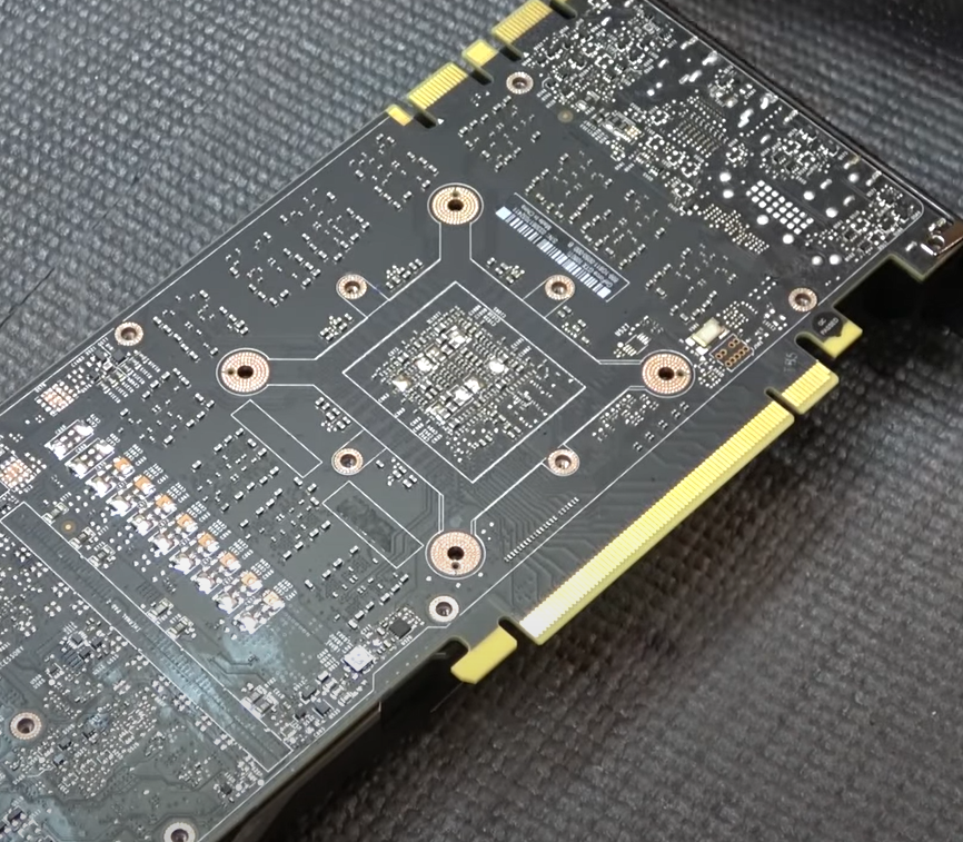

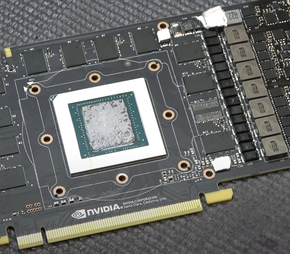

Ahoj, kamarádovi na 1080Ti founders edition odešlo chlazení. Spíše ten jeden větráček co to má. 4pin hub přímo na grafice je v pořádku. Takže společně přemýšlíme jak vymyslet chlazení. Koukal jsem na Ebay kde se náhradní větráčky prodávají (kvalita bude asi hodně spekulativní :smile: ), ale problém je hlavně v doručení - podle prodejce skoro dva měsíce. Nejdříve jsem přemýšlel nad tím, že bych sehnal nějakou mrtvou/poškozenou 1080.. Ale lidi si v dnešní době nebojí i za opad říct tisíce, protože se chtějí taky svézt na tom těžebním nesmyslu.
Takže jsem přemýšlel znovu a napadlo mě poněkud zajímavé řešení. Na tu zadní desku by se dle mého dal namontovat držák na chladič CPU. Jmenovitě mám namysli https://www.czc.cz/arctic-freezer-34/253607/produkt.. S tím, že bych tam nedával už zpátky ten ,,ochranný´´ kryt. No, vypadalo by to sice zvláštně, ale teoreticky by to mohlo fungovat. :lol: Mám akorát strach, jestli se to teplo bude od čipu kvalitně odvádět, protože od základního pasivu to má plochu akorát přímo na čip.
(Níže ještě přikládám přímo desku grafiky)

Napad dobry, ma ale jednu zasadni chybu.
Chladic procesoru sice chladi mnohem lepe nez puvodni chladic na grafice a mas teplotu gpu nizsi
klidne i o 20 stupnu, jenze nechladi nic jineho.
Pokud to tak udelas a zapnes, usmazis za chvili VRAM a regulatory na karte ktere budou bez chlazeni.
Podivej ze na chladic co jsi sundal kde vsude jsou teplovodive plstarky - to vsecko se musi chladit.
Da se koupit primo samostatny chladic urceny pro graficke karty.

arctic accelero treba kupit a ten chladic este poskytne čipu pekne roky života. myslim ze sa oplati do toho investovat nakolko 1080 ti je stale paradna grafika.

Jaj.. Jak mě nemohlo tohle napadnout? Díky moc. Dle mého se do 1080 taky vyplatí investovat, takže fajn řešení.
Re: Chlazení 1080Ti
Nejsi prvni koho to napadlo, na YT jsou o tom videa.
Je ale treba vyresit i chlazeni toho zbytku.
Accelero je hotove reseni, staci nasadit a prisroubovat.
