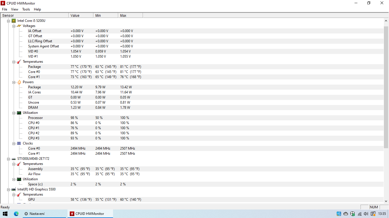

Tak jsem se do toho dneska pustil. Přeházel díly a rovnou nahodil čistou instalaci OS. Pro jistotu jsem zkusil i změřit teploty CPU a v příloze přidávám výsledek. Při měření probíhala instalace různých aktualizací systému.
Zeptám se, jsou teploty v pohodě nebo bude potřeba přepastovat chladič u procesoru?

gogo1963
Master Level 7.5
Master Level 7.5
Příspěvky: 5665
Re: Oprava notebooku
Příspěvek od gogo1963 »
to jsi měl udělat rovnou, když to bylo rozebrané

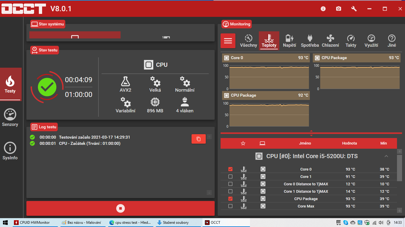

Zkusil jsem stáhnout program na test CPU a přikládám snímky. Jinak u výstupu ventilátoru nešel nijak horký vzduch a notebook nebyl na omak nějak horký, spíše trošku vlažný.

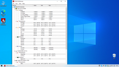

Tady ještě snímek teplot po restartu notebook (probíhala instalace aktualizací)
gogo1963
Master Level 7.5
Master Level 7.5
Příspěvky: 5665
pastou nic nepokazíš, může to být jen lepší
Fargotroniac
Příspěvky: 134
Registrován: 21 čer 2013 15:40
Bydliště: */home
Příspěvek od Fargotroniac »
Tak jsem sehnal pastu a podíval se na to. Teploty se podařilo srazit zhruba o 10°.
K opravě je to tedy asi vše. Děkuji všem za jejich pomoc. :)
