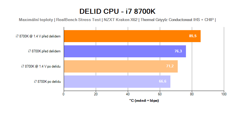

To jo, ale předpokládám, že rozdíl teplot bude pořád dost nízký, když je hlavní problém pod pokličkou, tak nad ní se můžeme snažit sebevíc, ale pořád si moc nepomůžeme. Pro ty, co mají kus, který dává 5GHz+, což by měla dávat většina modelů - tak přes 85%. Tak k tomu je třeba k plné stabilitě kolem těch 1,4V, což bude bez delidu už tak na hranici uchlazení - bude dosahovat kolem těch 85C v plné zátěži (možná i víc), což považuju tak za provozní maximum, pro běžný provoz. Takže mi přijde lepší si za ten cca tisíc udělat delid, ale delid s tím co používá např. Elkim, ne nějaké ty pasty, co udělají proti té původní minimální efekt. Ideál považuju tak těch 70-75C v plné zátěži.

Měl jsem tu i5-8600K + Grandis 2, která topí o dost méně než i7-8700K co měla v zátěži 85°C na základních taktech. Vše v dobře chlazený skříni. Výkonnější ventilátory mu v tomto případě k lepším teplotám opravdu nepomůžou. Pomohl jedině DELID. Bylo by dobrý kdyby si tady přestal psát dezinformace.

Jinak jako věřím, že ventilátory můžou udělat nějaký rozdíl, ale fakt hodně malý, možná tak 3C, prostě nic, co by stálo za řeč. Když je pod tím špatná pasta.
