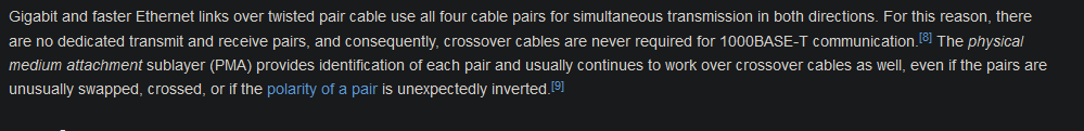

zeus píše:
si pomyli bielohnedny s bielooranzovym... a ono to stale funguje
Veru pekna rozpravka...
Nedavno som drzal kabel cez ktory normalne bezala 1gbit siet zapojeny nasledovne:
1 pin na 6
2 pin na 3
3 pin na 1
4 pin na 4
5 pin na 5
6 pin na 2
7 pin na 7
8 pin na 8
