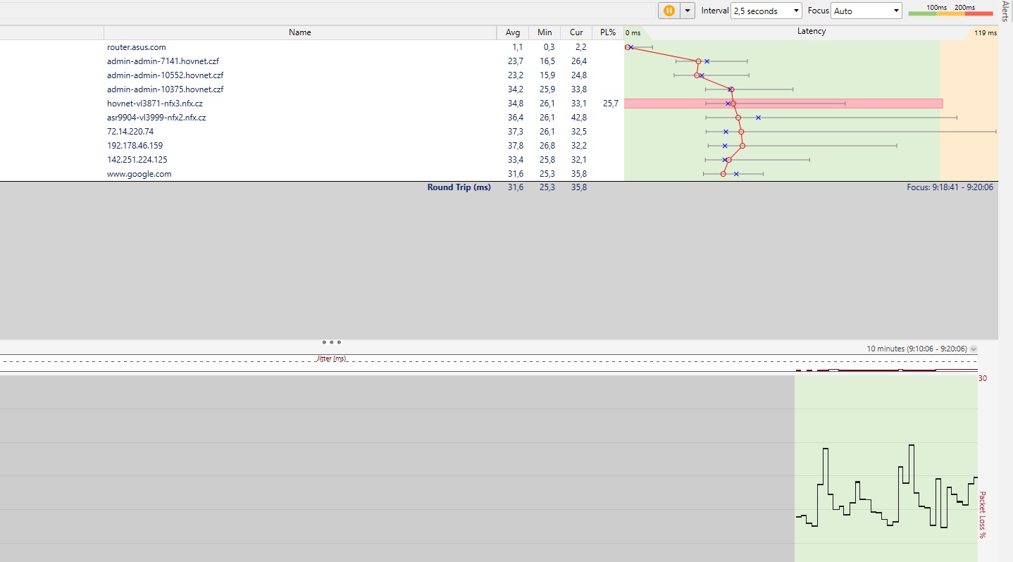

3. spustis napriklad PingPlotter proti webu Google, ten by mohl ukazat kde presne dojde k preruseni komunikace

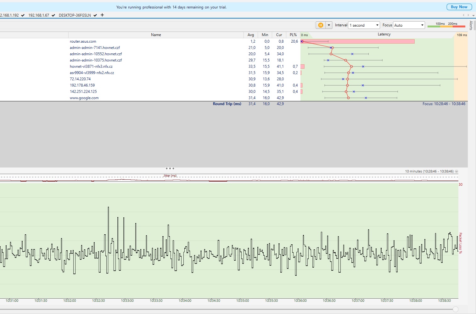

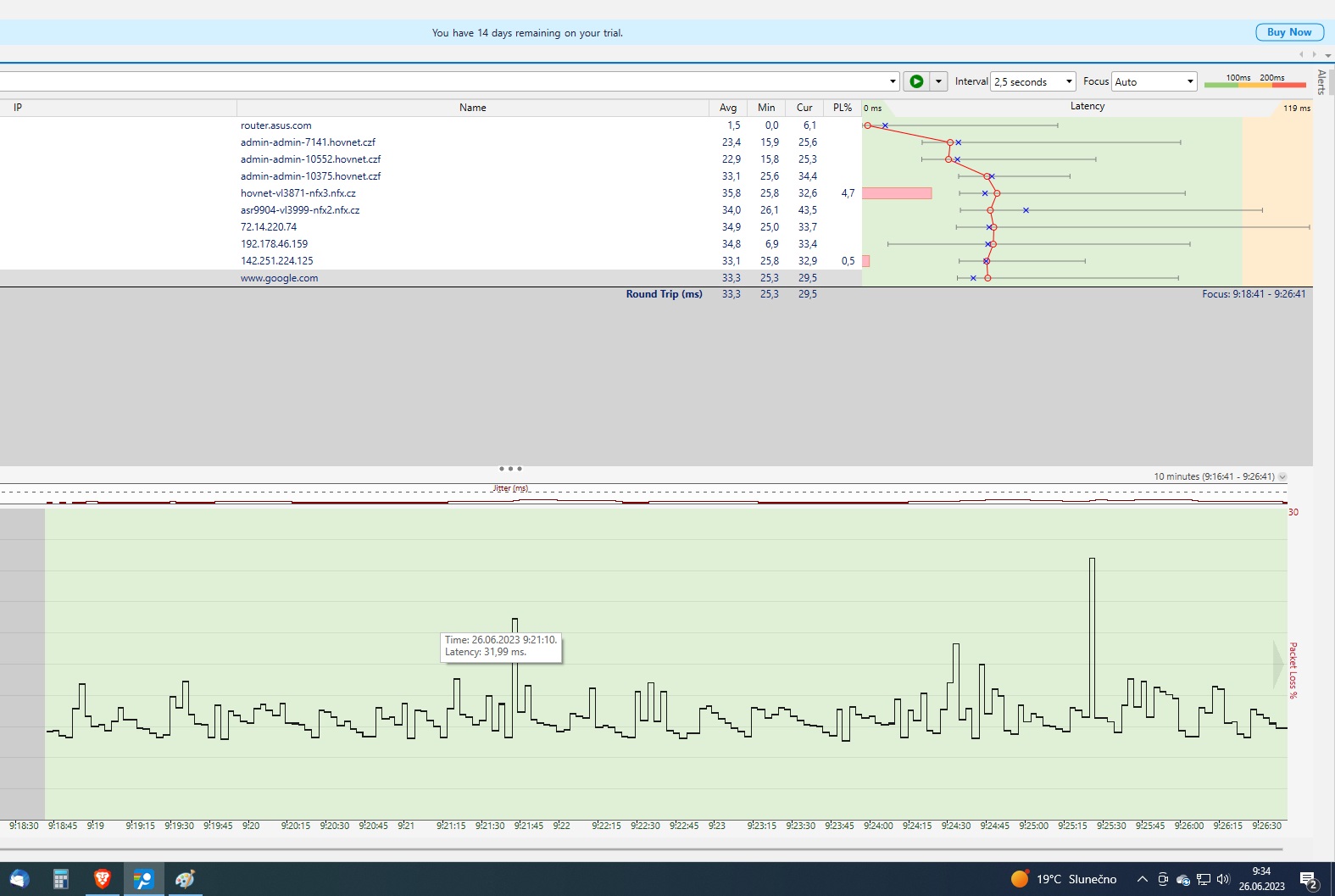

1 - Na rd mám wifi antenu, ktera směřuje na připojný bod poskytovatele. Z wifi anteny vede kabel do routeru.
2 - pri vypadku jede router, wifi se normalně zobrazuje na telefonu a nic nehlasi že bych nebyl pripojeny. To same kabelem.
3 - viz screen
Dodatečně přidáno po 59 minutách 5 vteřinách:

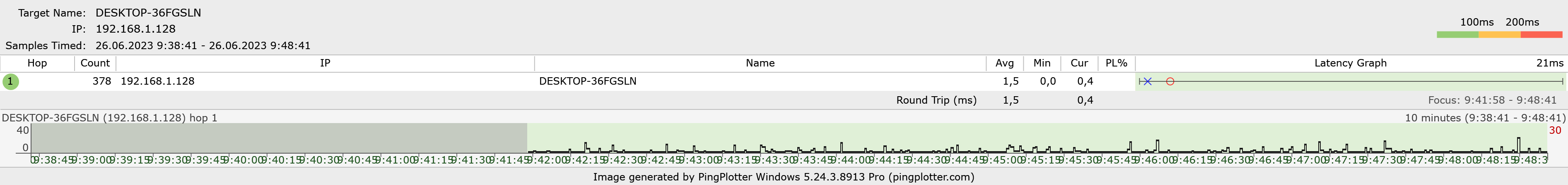

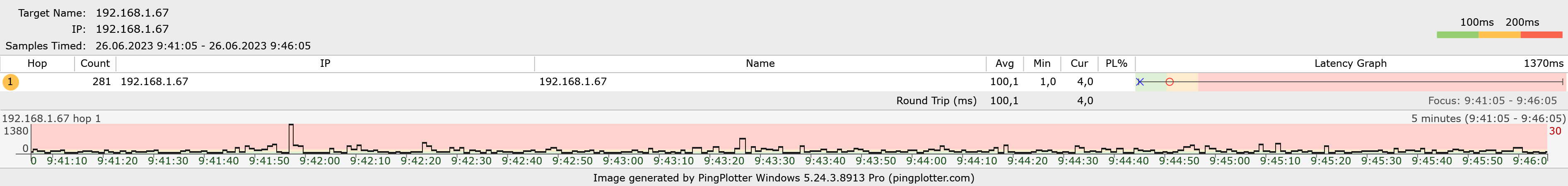

mobil wifi
pevně počítač
Dodatečně přidáno po 1 hodině 4 minutách 7 vteřinách:
nechal jsem to jet delší dobu
Re: vypadky internetu
Tak problém je mezi počítačem a routerem na tvé síti.

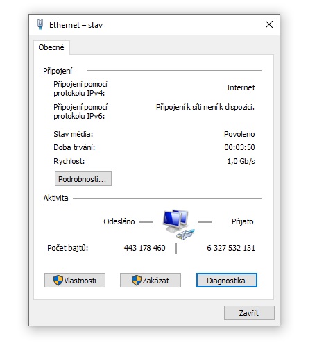

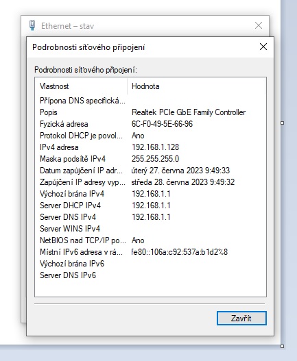

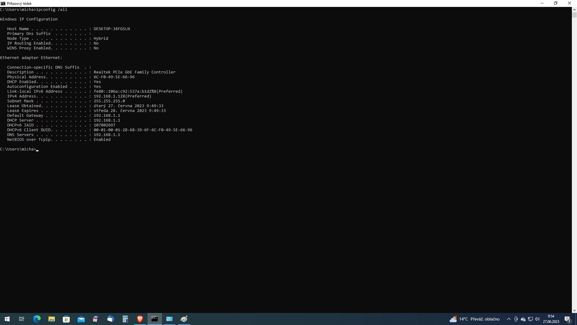

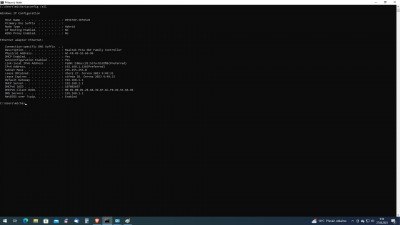

Spusť příkaz ncpa.cpl. Dej sem screen stavu síťového připojení. Dále dodej výpis ipconfig -all. A ping na router v případě výpadku.
Zkontroluj, případně vyměň kabel. Zkusi jiný port routeru. Zkus jiný počítač na stejném kabelu a portu.
