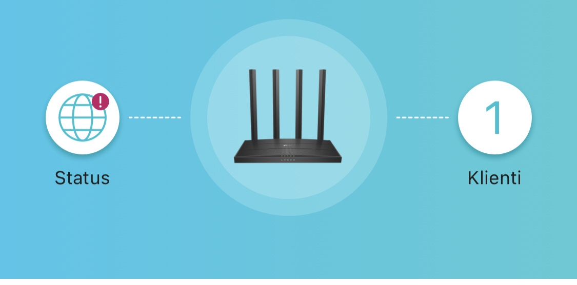

Tak sem to zapojil podle návodu router jako switch . Akorát sem tam přidal třetí wifi router. Takže nyní je hlavní od Vodafonu ( zyxel) - tplink - tplink2-tplink3 = platí tento návod i pro více zařízení? Zyxel sem nechal být, jen změnil název wifi, dhcp povolené. Tp linky jsou všechny v AP módu.bez dhcp. Kabelem i bezdrátově internet na zařízeních běží. Jak poznám že je to vše ok? Nainstaloval sem aplikaci Tether a tam u všech zařízení mám vykricnik. Ale podle ní se asi nemám řídit - taky ukazuje že je mobil připojený kabelem.. Pc ani tv vůbec neukáže že je připojena, takže tomu nevěřit?
( U toho zyxelu jsem nenašel možnost nastavit jako Bridge)
Snad to takhle má být. Díky předem za info

"platí tento návod i pro více zařízení?" V síti ethernet můžeš mít (teoreticky) switchů kolik chceš. => je to v pořádku.
"Jak poznám že je to vše ok? " - všechna připojená zařízení mají IP adresy ze stejného ranku. Tedy pokud ja adresa zyxelu 192.168.0.1 a maska 255.255.255.0, pak všechna zařízení v síti budou mít adresu 192.168.0.2 - 254.
"Nainstaloval sem aplikaci Tether a tam u všech zařízení mám vykricnik." - přesně tak. Tether je pro bfu a nedojde mu, že odpojený WAN port je správně. V článku základní diagnostika WiFi je popsán program netscan, případně Fing. Ty tu TV a PC uvidí.
