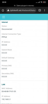

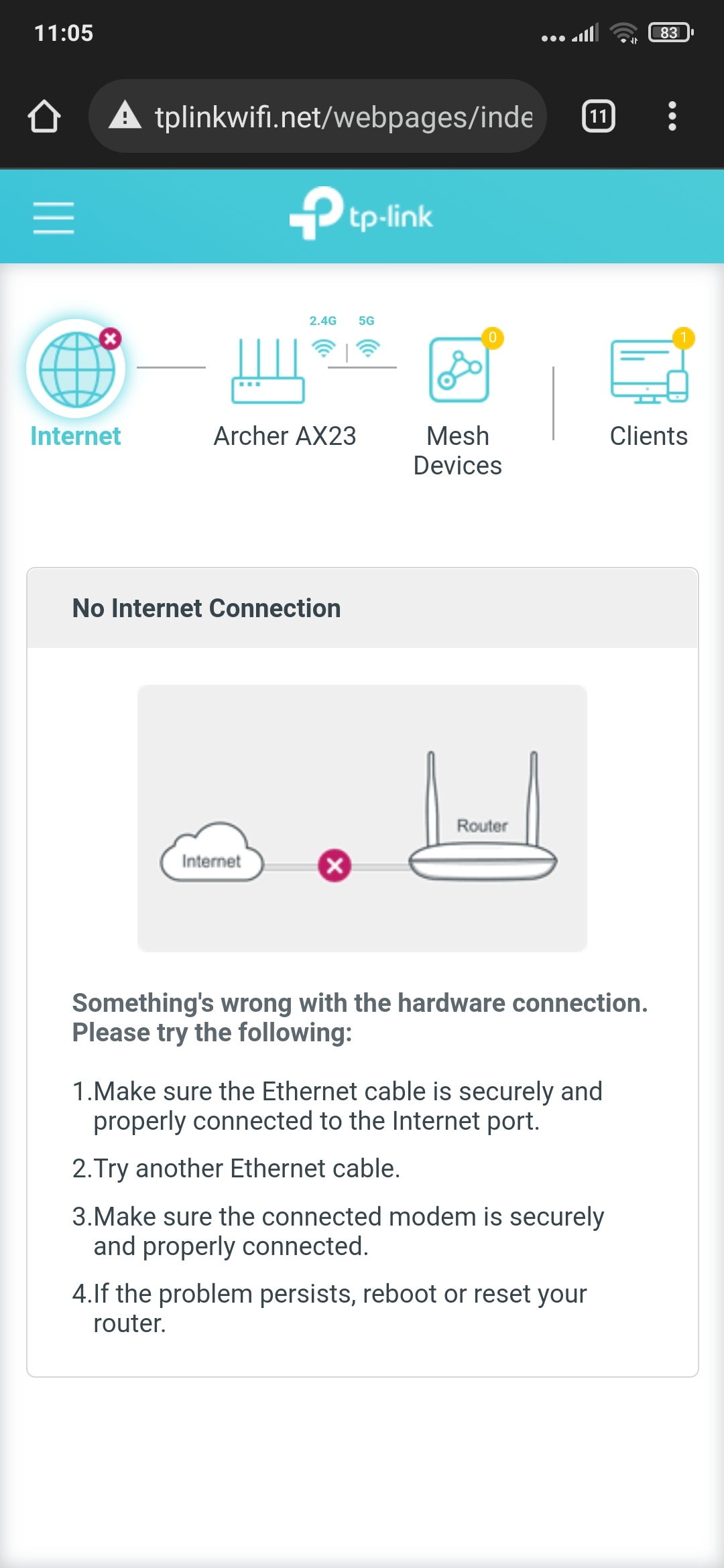

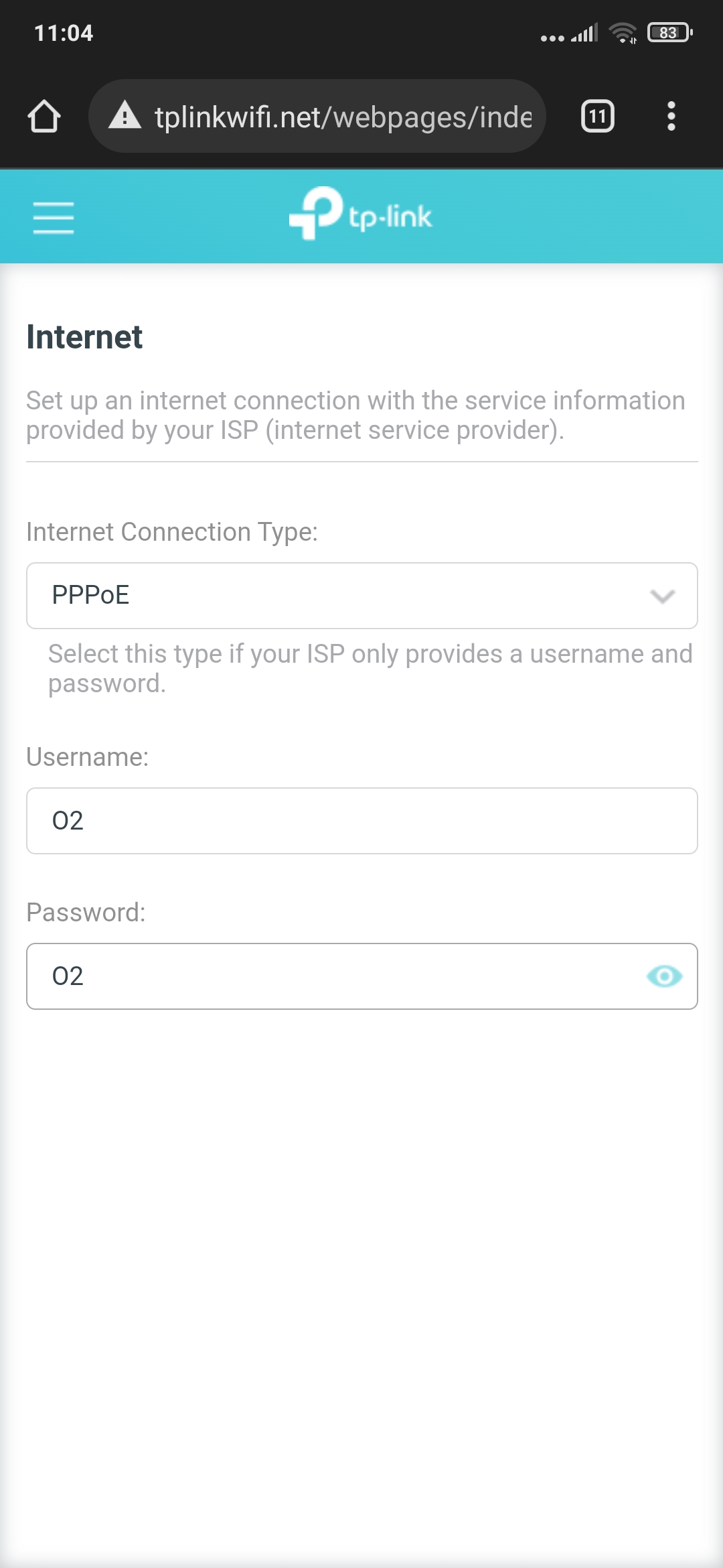

Zdravím, včera u nás proběhlo zbondování linky od cetinu pro O2 internet, technik po připojení naměřil na terminátoru cca 200Mbit/s, prodiskutoval semnou nastavení routeru a odjel, od té doby se snažíme zprovoznit router ale bez úspěchu, zkoušeny dva routery TP link archer AX23 a TP link archer C80, oba nastaveny na PPPoE a VLAN ID 848 pro internet a 835 pro IPTV a internet stále nejede. Nevěděl by někdo co by se stím dalo dělat?

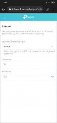

Možná blbost, ale přihlašovací jméno a heslo je o2 a o2 - malé ó.

"Možná blbost, ale přihlašovací jméno a heslo je o2 a o2 - malé ó."
Co ja nastavoval tak to bylo O2/O2 (velke O).
Protokol: PPPoE
VLAN ID: 848 (pro internet)
VLAN ID: 835 (IPTV)
User: O2
Password: O2

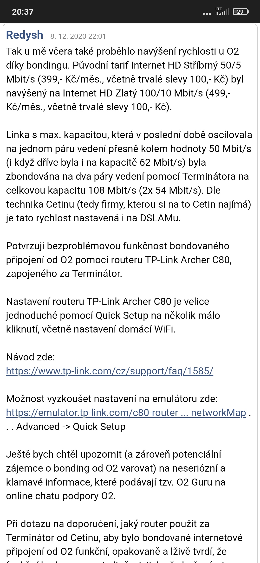

Na terminátoru svítí všechny čtyři LED diody zeleně, když odpojím kabel do routeru jedna z LED na terminátoru zhasne, což bych řekl že vylučuje chybu kabelu který je nový stejně jako C80 router, router C80 jsem koupil po přečtení příspěvku v náhledu, kde uživatel potvrzuje funkčnost internetu.

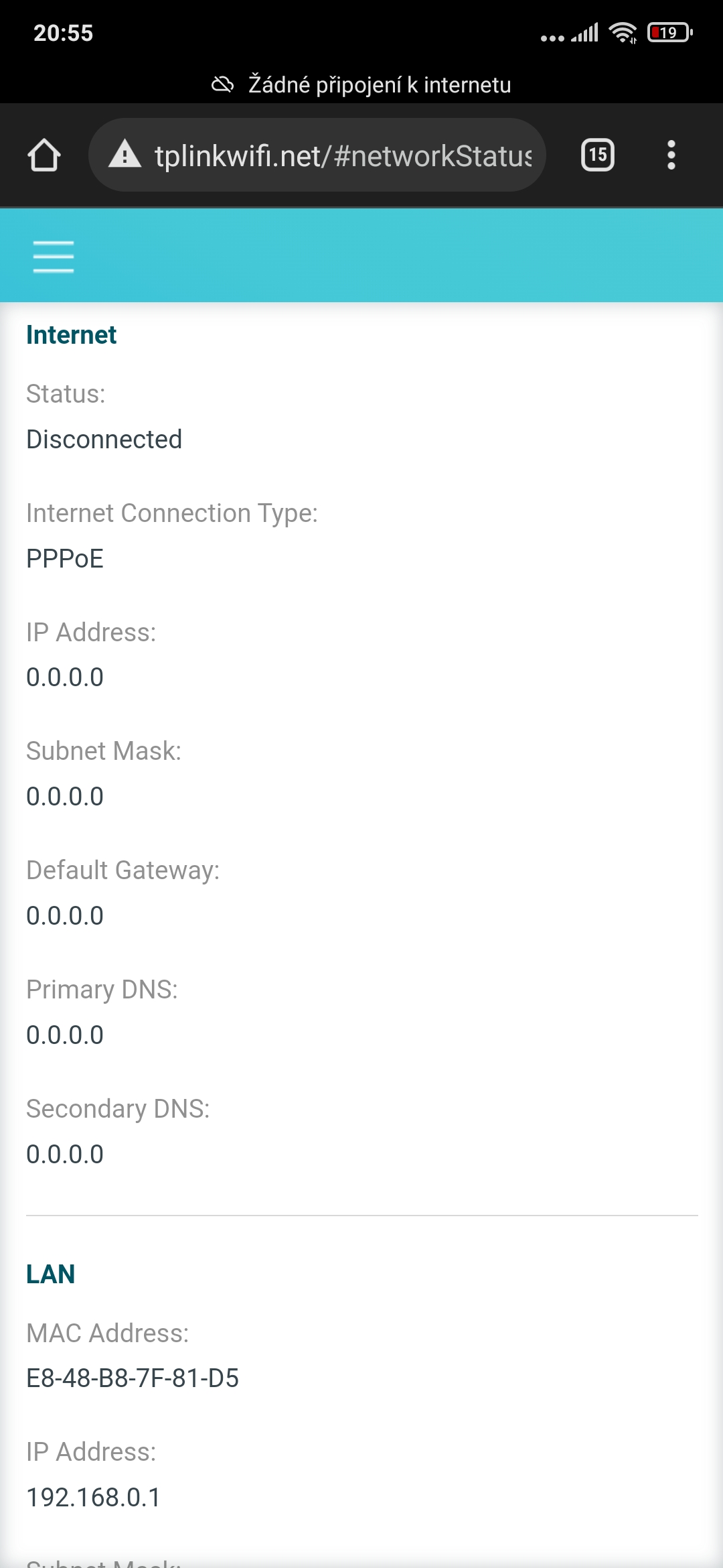

Re: Po bondingu nefunkční router
Co ukazuje router jako stav pripojeni?
Pokud mozno screenshot z pocitace, na tech screenech z monilu neni videt nic poradne.
GymlyJ
Příspěvky: 17
Registrován: 25 čer 2007 18:33
Příspěvek od GymlyJ »
Omlouvám se ale nyní již nemám přístup k PC kde se nachází router tak jedině takhle.

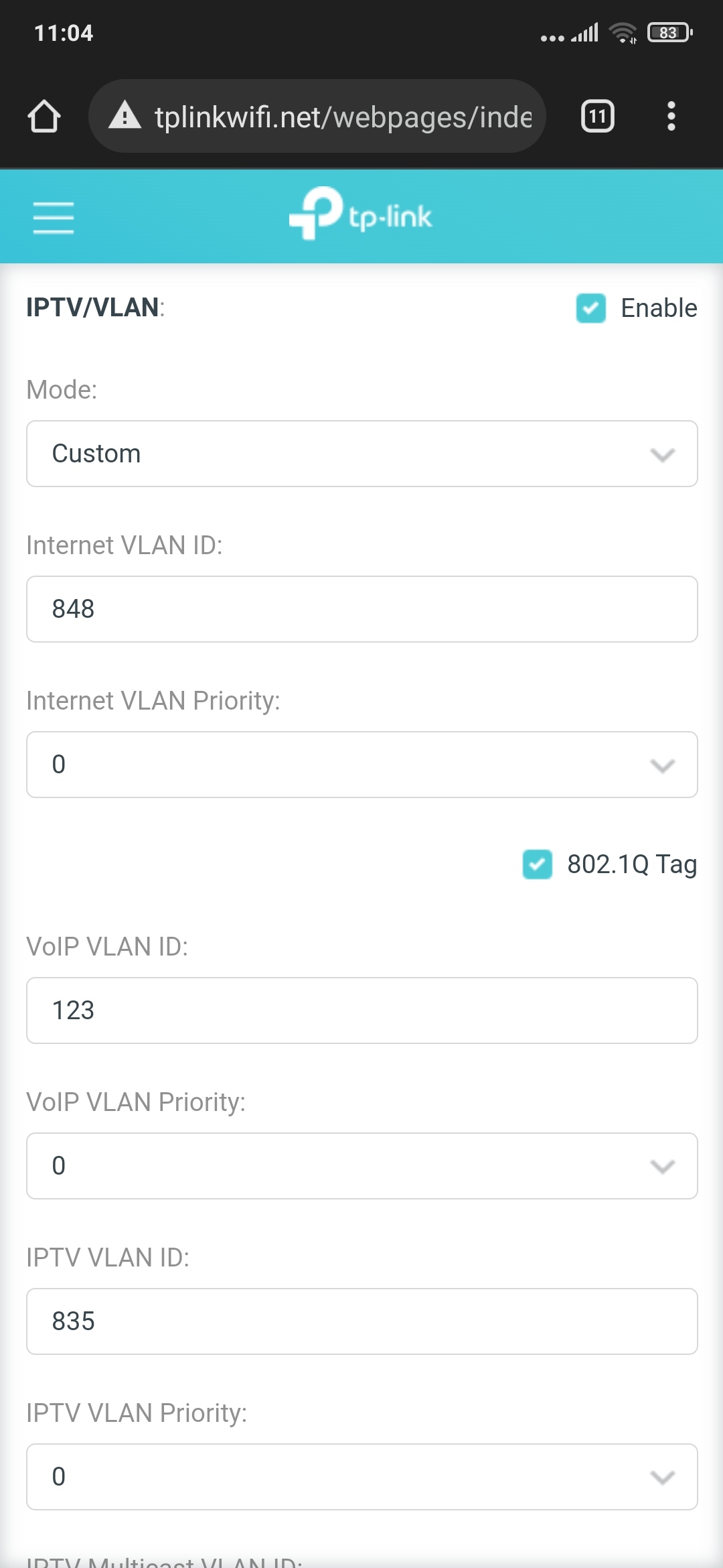

Včera to stejné ale pro T-mobile a router (Asus) se nechtěl chytit, dokud jsem mněl nastavenou Vlan i pro IPTV. Jak jsem to smazal a nechal nastavenou Vlan jen pro internet, tak internet naběhl a po chvíli i TV.
GymlyJ
Příspěvky: 17
Tenhle TP link nenechá uložit nastavení když nejsou vyplněny ID na VOIP a IPTV, na stránkách TP linku radí nastavit jakékoliv číslo pro tyto dvě. IPTV využíváme tak nastavuji 835 jak radí O2 a 848 pro internet VLAN ID, pro VOIP nějaké číslo v rozmezí co to ukazuje. Stejně nic, zkoušeny už tři routery se kterými mají uživatele zkušenosti že to funguje, zítra zkusím zavolat na O2 jestli tam není nějaký problém z jejich strany.
