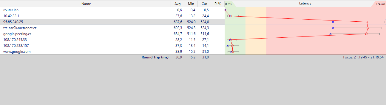

V příloze je příklad, co se děje poslední 4 dny. Takovouhle odezvu dostávám dejme tomu každých 5 sekund.
