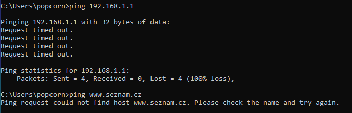

dnes odpoledne mi začal vypadávat internet.. Šel jsem vždy tedy restartovat router aby to naběhlo. Nicméně když se to děje každých 5-15 minut a furt to musim chodit restartovat, tak asi nebude něco v pořádku.
Ping na sebe + seznam:
IPConfig
IPv4 nastavení
Už opravdu nevím co s tím. Kde může být chyba?

Všechny screenshoty jsou v době výpadku.

V mém podpisu najdeš článek jak na diagnostiku sítě. Pečlivě prostuduj.
Bude mě zajímat:
- přesný typ a výrobce routeru
- typ připojení (tedy jak se internet dostává k tobě)
- výpis ipconfig -all
- ping na router
- ping na router v případě výpadku
- ping na www.seznam.cz v případě výpadku.

Ping na router s funkčním internetem:
Ping na router s výpadkem a ping na seznam s výpadkem:
