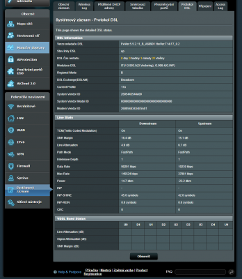

Ahoj, nedávno mi komplet odešel starý Comtrend od O2. Pracoval už několik let jako bridge pro můj Asus RT-N18U. Potřeboval jsem net zpátky co nejrychleji, tak jsem vzal Asus AC55U s DSL. Modem jsem nakonfiguroval pro O2, upgradoval na nejnovější firmware a nastavil jako bridge pro můj starý Asus (chci používat kvůli 2x RAM). Zároveň jsem povypínal Wifi rádia, DHCP a nastavil jsem VDSL tak, jak bylo doporučeno u jedné recenze na CZC. Nastavení zde:
Po provedení Ookly na PC připojeného k RT-N18U však mám pouze cca 85Mbps/10Mbps místo tarifu 100/10, který mám zaplacený. Jinak systém běží bez problémů. Při posledních měřeních se starým modemem před pár měsíci nebyl problém mít více jak 95Mbps.
Začal jsem to googlit a zkoumat, a vypadá to, že bych měl používat profil 30a, který jsem nastavoval předtím. V diagnostice DSL to však neustále ukazuje 17a i když jsem nastavoval 30a.
Neví někdo co s tím?

Ten RT N18U má 256MB RAM a 800MHz Broadcom procesor vs AC55U jen 128MB a Qualcomm Aetheros 700MHz.
Vím, že má 5GHz Wifi, ale na patře, kde ho používám, to nehraje roli. Potřebuju aby prošel přes několik zdí, což se obávám, že 5GHz úplně nerozdejchá. Ještě mám Ubiquiti Unifi AP pro svojí druhou 5GHz wifinu kde už mi jde o rychlost (4K HDR netflix).
Nezkoušel jsem rovnou 17a, můžu to zkusit. Od poslání příspěvku jsem ještě dogooglil, že 30a u nás nebo v Německu nejde a používá se jen 35b (až do 300Mb/s což tenhle modemrouter nemá).
Full auto jsem taky zkoušel, nepozoroval jsem rozdíl, spíš mi přijde, že tohle manuální nastavení je trošku konzistentnějsí.
Zkusim to ještě jednou, nevíš prosím jak je to s tou IP na 55U? Jde to změnit, abych na něj mohl mít přístup odkudkoli?

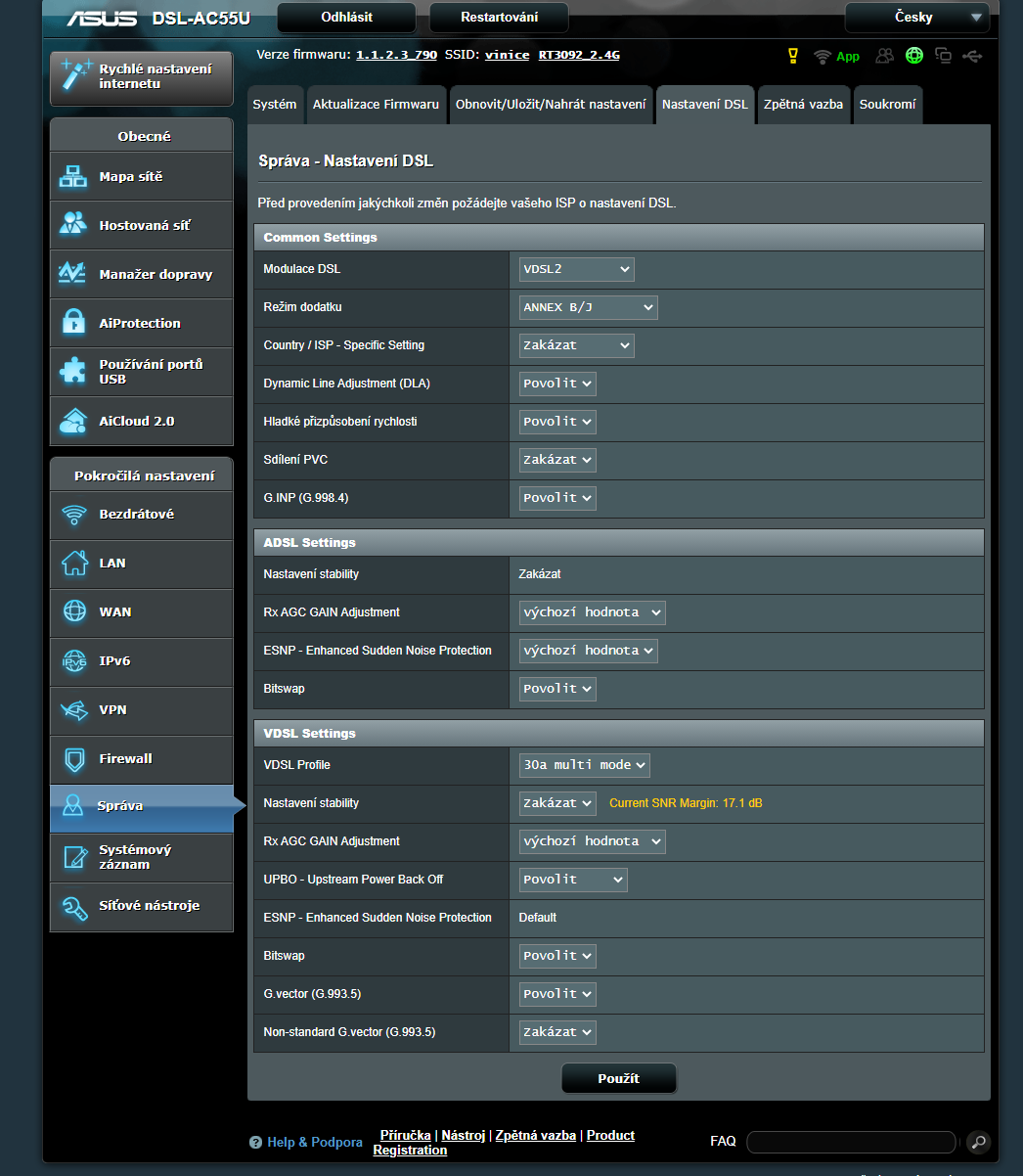

Re: Nový DSL modem - o fous nižší rychlost
OK, to dává smysl.
K IP adrese - zkus zadat IP adresu WAN portu n18u. Možnost k vyzkoušení:
Modulace: VDSL2
ANNEX Mode: ANNEX B/J
Conntry/ISP Specific: Disabled
DLA: Enabled
SRA: Enabled
Share PVC: Disabled
G.INP(G.998.4): Enabled
ADSL Settings---------------------------
Stability Adjustment: Disabled
RxAGC GAIN: Default
ESNP: Default
Bitswap: Enabled
VDSL Settings------------------------
VDSL Profile: 30a multi mode
RxAGC GAIN: Default
UPBO: Auto
ESNP: Default
Bitswap: Enabled
G.vector(G.993.5):Enabled
Non-standard G.vector:Enabled
Druhá možnost:
Common Settings
Modulace DSL: VDSL2
Režim dodatku: ANNEX B
Country/ISP - Specific Setting: Zakázat
Dynamic Line Adjustemnt (DLA): Povolit (možno volit i jinak)
Hladké přizpůsobení rychlosti: Povolit (možno volit i jinak)
Sdílení PVC: Zakázat
G.INP (G.998.4): Povolit
ADSL Settings - mělo by být jedno co tam je, jedná se o nastavení ADSL a né VDSL
VDSL Settings
VDSL Profile: 30a multi mode (Je zpětně kompatibilní i s 17a, který aktuálně pro rychlosti do 100/10 Mbit/s používá CETIN. Přímo profil 30a CETIN nepoužívá, pro rychlejší rychlosti používá už pak rovnou profil 35b - to tento modem už však neumí)
Nastavení stability: To je individuální, 2dB je maximální výkon a naopak vyšší hodnoty dB zajištují vyšší stabilitu připojení.
Rx AGC GAIN Adjustment: Stable (možno volit i jinak)
UPBO - Upstream Power Back Off: Povolit (možno volit i jinak)
ESNP - Enhanced Sudden Noise Protection: Stable (možno volit i jinak)
Bitswap: Povolit
G.vector (G.993.5): Povolit
Non-standard G.vector (G.993.5): Zakázat

Příspěvek od davidk7 »
ITCrowd píše:OK, to dává smysl.
Tak možnost číslo 1 nepřinesla nic nového, v Ookle dokonce rychlost nabíhala o dost pomaleji.
Druhé nastavení zlepšilo konzistenci a náběh v Ookle při GAIN Adjustment na Stable a Nastavení stability 2dB. Nechám to zatím na tom, budu měřit několikrát denně a kdyžtak zavolám na O2. Mezitím se pokusím trochu vzdělat v tomhle oboru, abych nebyl takový jouda.
Díky moc za rychlou pomoc a rady.
